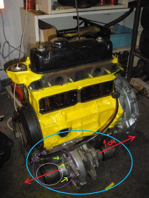

Prosim o radu , ako sa demontuju tie casti poloosy ,,vnutorne,, ktore su vlastne na diferencialy? (teda neviem ci to spravne pisem)
Na obrazku:
Dal som dole tych 5-6 srobikov z kazdej strany ( zelene sipky), trosku sa mi to pohlo - prava strana asi 1 cm a dalej sa nemozem pohnut, lava strana vobec... Ako dalej ? Mam to robit na silu?? Treba vybrat cele to ,,ustrojenstvo,, co je na obr. vo fialovom kruhu alebo staci nejako vytiahnut iba tu ,,salku,, v bielom kruhu na obr. Potrebujem vymenit simeringy na tych poloosiach , ale neviem si s tym pomoci... Z kazdu radu vopred DAKUJEM ;) ...najlepsie nejaky cely postup keby sa chce niekomu napisat a s obrazkom by to bolo najidealnejsie...Velmi pekne diky.

Jen opatrně vyklepni tu čás co máš v tom bílém kroužku a to co jsi povolil s těma zelenýma šipkama můžeš znova přetěsnit.

OK minitom , dakujem... takze tam nie je ziadna ,,finta,, ? neake pootocenie alebo poistka? takze len vyklepnut a je to? ...ok , skusim to , snad to nerozbijem... ;)

Takze po rade minitoma (diky) som sa do toho pustil a poloosy ,,vytiahol,, na silu (nie moc velkou silou) pomocou pacidla :wink: , cele som to vycistil a vymenil simeringy - gufera... Takze vsetko fajn a ja mam zo seba radost , ze som sa nieco nove naucil :D prikladam skromnu fotodokumentaciu pre ostatnych do buducna. Jarik
--> gulicka,strunka a valcek - je na pravej poloosy v spodnej casti (cervena sipka), neviem ale na co to sluzi... ?
--> gufera: lave - nove , prave - stare

Ta kulička-pružinka-váleček slouží k aretaci řazení.
