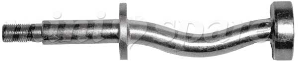

Chtel jsem se zeptat na postup jak vytahnout osu predniho spodniho ramene (ta s tim pruhzbem). Na sadni strane je zavit a na nem matka. Tu jsem povolil, ale co dal netusim. Zkusil jsem to vazezit smerem dopredu, ale nejde to. Je tam jeste neco co se musi povolit ci uvolnit?

jestli je to to co myslím, tam na druhé straně komínu rámu, máš krytku, je přidělaná dvěma šrouby, tu sundej a vytáhneš to zadem.. bohužel nemám fotku, ale to najdeš.. martty

Pokud vim tak odklon kola se na tom serizovat neda. Pruhyb je tam kvuli poloose, aby mela misto.

Cap staci len vyklepnut smerom dopredu. Nic tam uz nie je. Ak ti to nejde pricina je v gumennom puzdre a jeho ocelovom strede ktore je skorodovane a je hrdzou spojene s capom. Pouzi WD40 a hlavn trpezlivost.
