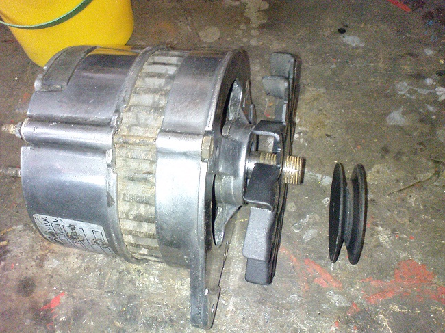

Táák a ještě bych potřeboval helfnout s dalšími problémy. Dal sem dohromady altík, ale asi mi chybí nějaká součástka (ložisko či podložka) pod to ozubenou vrtuli co je z venku na hřídeli. Když ji nandám tak drhne o tělo altíku. Přikládám foto.

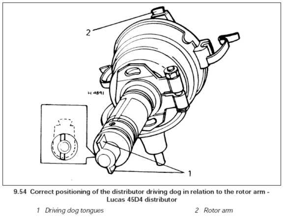

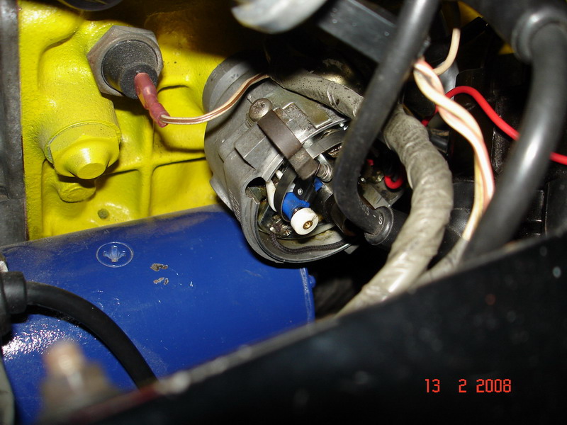

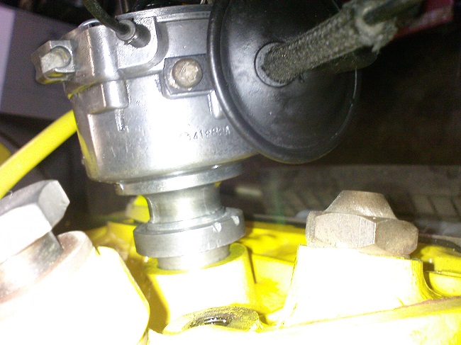

Dále jen drobnost s rozdělovačem, při vložení do místa určeného na motoru, je mezi rozdělovačem a motorem stále mezera, ale dál už nejde zasunout, je to tak v pořádku??
Děkuji za pomoc.
Re: Georgeus neví jak dál, prosím poraďte:-))
07. pro 2010 00:04
Rozdelovač musi padnut na doraz. Ak ti to nejde problem moze byt v pretoceni osky rozdelovaca o 180 st. resp. O kruzok vyskočený mimo zarez. Musis nastavit odtrhove ramienko tak ze bude odtrh na 1. valci - zistis to tak ze pri pretoceni motorom budu strihat - pohybovat sa oba ventile na 4. valci (ten ktory je najdalej od vrtule chladica) a ventile na prvom valci budu oba stat. Vtedy je ramienko rozdelovaca otvorené pre 1. valec - skontroluj podla vička rozdelovača a VN kabla či smeruje na 1. valec.

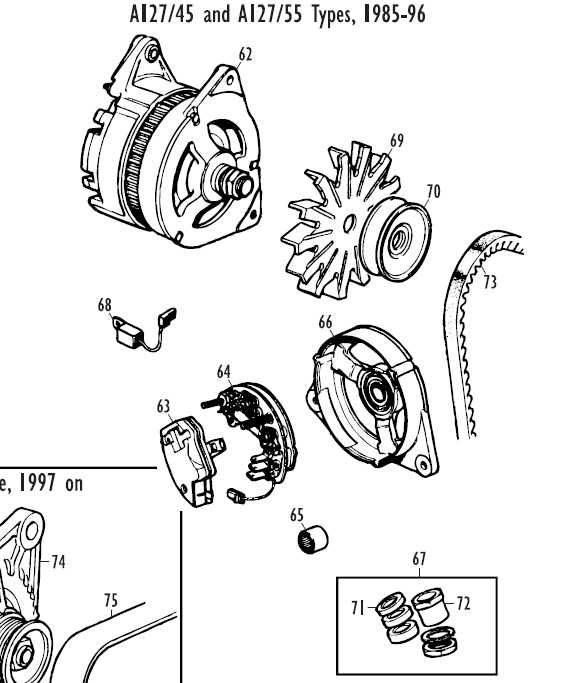

Čo sa tyka alternatora pozri rozlozenie na foto. Mozno mas vydratý otvor ventilatora (stava sa to ak predtým nebola remenica dostatocne utiahnuta a smykala na hriadely. Dufam ze som ti trosku pomohol. Drzim palce.

Děkuji za podrobné vysvětlení. Teď mi eště nejde do palice, co to vlatně mám stím altíkem. Asi k někomu vyrazim to zkouknout.
07. pro 2010 21:39
Chybí ti tam takovej kroužek kterej se z jedný strany dotýká ložiska a z druhé srtany vrtulky.
09. pro 2010 18:02
Áno, jak píše frankenstein - chybí tam distanční podložka (č. 71 na obrázku).
