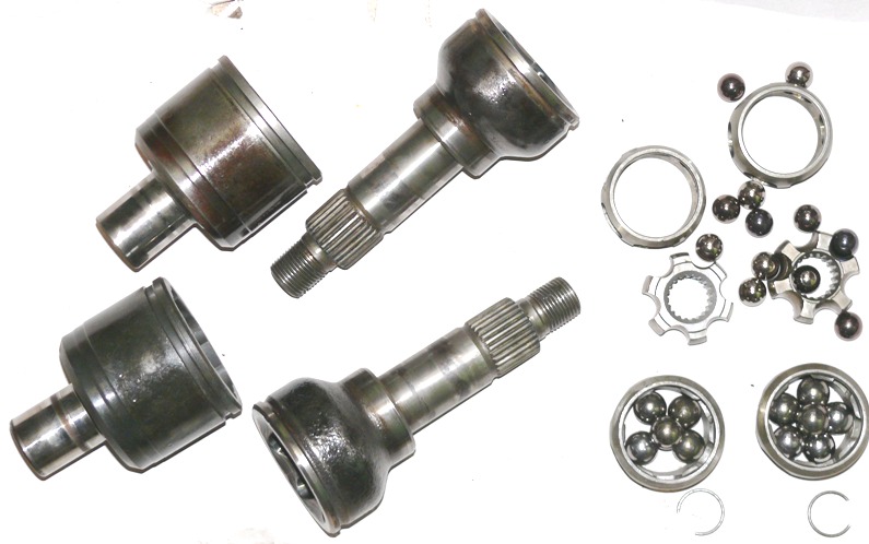

Repasuji poloosy a chtěl bych vyčistit od staré vazelíny homokinetáky. Ale nenapadá mě jak je rozdělat. Neví někdo jak na ně?Díky
Re: Homokinetický kloub
22. úno 2011 11:22
take jsem je ted rozdelaval. Ten konec u diferencialu jde rozdelat celkem snadno. Vytahnes ho, vytahas kulicky a tim uvolnis krouzek. Pokud jde o druhej konec je to slozitejsi. Ten je nasazenej pres zajistovaci pruznej krouzek - stejne jak jsou poloosy uchyceny na diferencialu.
Udejne by to melo jit srazit gumovou palickou, ale ja to mel zarostle a musel jsem si z 2 kusu L profilu a dvou sroubu udelat pripravek.
Na hrideli jsou zuzeni prumeru. Na to zuzeni nasadis jeden kus L profilu s vyrezem na hridel a po stranach dve diry pro srouby. Druhej kus L profilu s vyrezem na hridel + neco navic, tak aby se opiral o kloub. Pak roztahovanim sroubama ten kloub vytlacis z konce hridele.

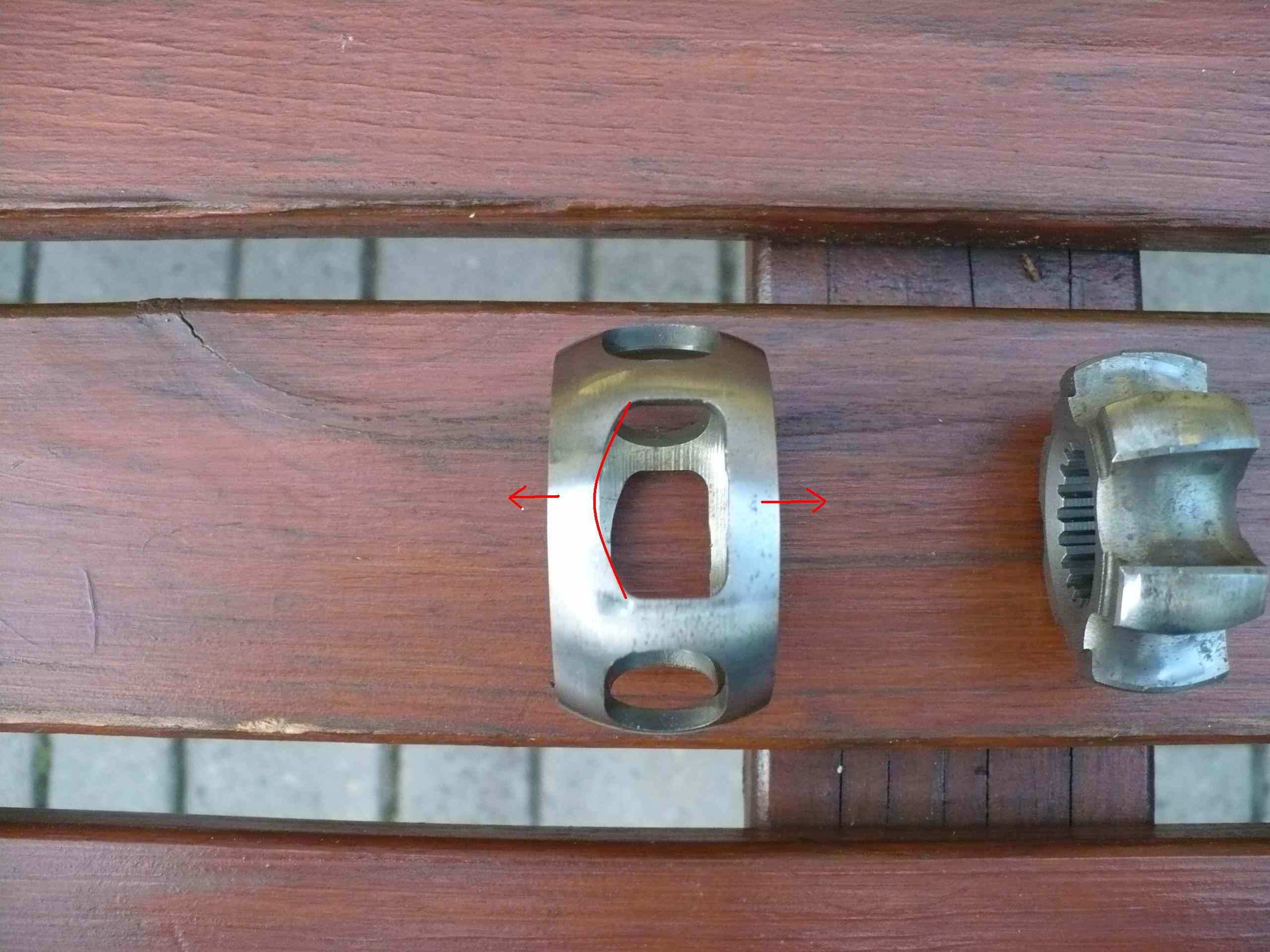

Kdyz mas kloub sundanej z hridele, pootocis stred a krouzek s kulickama a postupne kulicky vatahas. Pak kdyz se podivas na krouzek jsou dve protilehle diry na kulicky delsi. Krouzek i se stredem pootocis o 90° tak, aby prodlouzene diry byly po stranach a zapadaly do vystupku na protikusu. Pak by mel jit krouzek i se stredem vytahnout.
No a pak uz jen vatahnout stred z krouzku - opet pres ty dlouhe diry.
No je to tak trochu jako jezek v kleci, ale snad jsem to popsal srozumitelne. Preji hodne zdaru. Prema

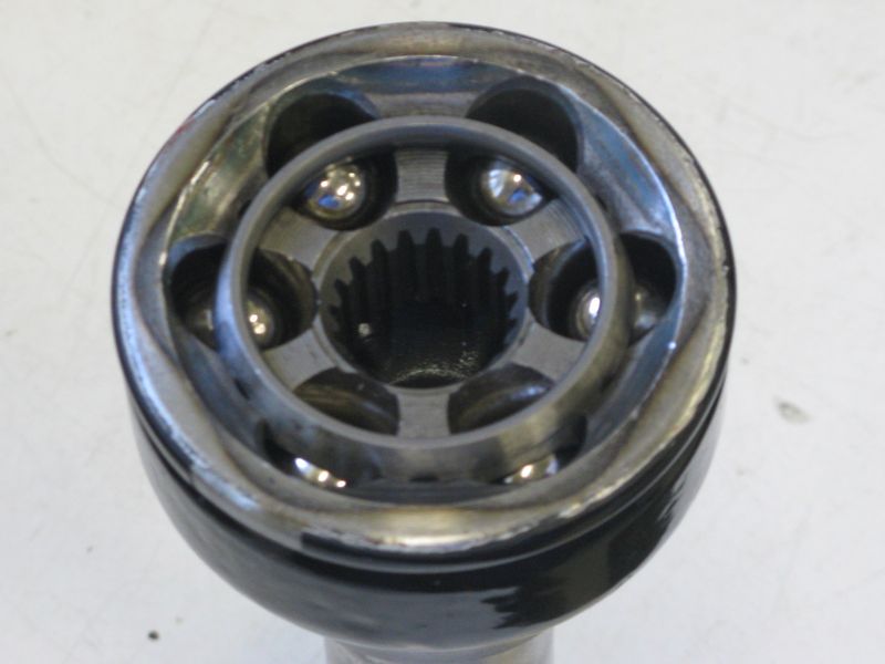

Potřeboval bych poradit.Nějak jsem zapomněl jak patří do poloosy klec na kuličky.Nevím kterým směrem má být ten větší rádius? Ke kolu nebo Motoru?
Nový obrázek2.JPG (183.31 KiB) Zobrazeno 8685 krát
05. srp 2011 07:37
Myslim, že rádiusem k motoru. Jinak tam asi nedáš poslední kouli.
