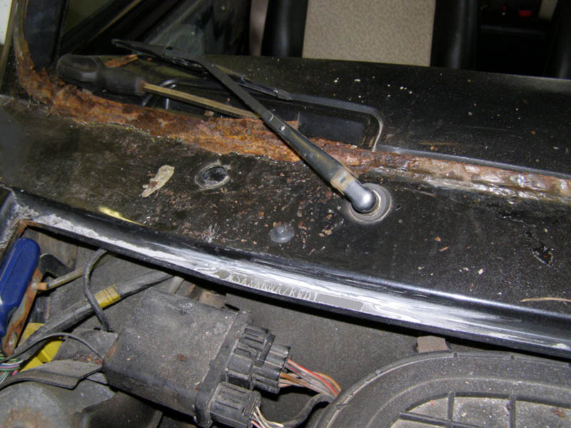

Po kompletní renovaci (plechy, motor,lak...), chci přihlásit své dovezené MINI z Německa. No a zjevil se obtížně překonatelný problém - nikdo neví kde ten vyražený VIN má hledat (stanice STK). Prosím pošlete mě foto místa Vašeho VIN nebo detailní popis kde je(-nemyslím ten štítek u motoru,ten tam samozřejmě mám). Mám ROVER MINI MKII 1.3i první přihlášení 1993.

VIN se nachazi ve zlabku pod steracem spolejzdce (kdyz otevres kapotu), ale pokud si tento dil menil, tak si myslim, ze budes mit trosku problem a troufnu si rici, ze nebudes schopen auto vubec prihlasit....

tady mas fotku kde je presne VIN z vyroby vyrazen.
Jinak co ti rekne technik na technicky je vec jedna, dulezitejsi je, co ti rekne urednik za prepazkou. Samotnej stitek nejspise stacit nebude a budes to nejspise muset resit zazadanim u zastoupeni Rovera o to, ze to auto sedi k tomu VINku....

Konečně vidím, moc díky...

Ten díl je měněný od toho nevyužitého otvoru pro stěrač (levo/pravo stran. řízení) až ke sloupku řidiče tak se jdu podívat z jakého MINI to mám, to číslo by tam mělo být pokud by nebyl ten miník starší 1980.

Jenom pro pořádek.Do roku 1979 byl VIN vyražen na hliníkovém štítku na předním čele.1980 až 1984 byl štítek na levém předním podběhu.Po roce 1984 byl štítek na pravém předním podběhu nad sáním vzduchu do topení.Kdy začali VIN razit do žlábku nevím
