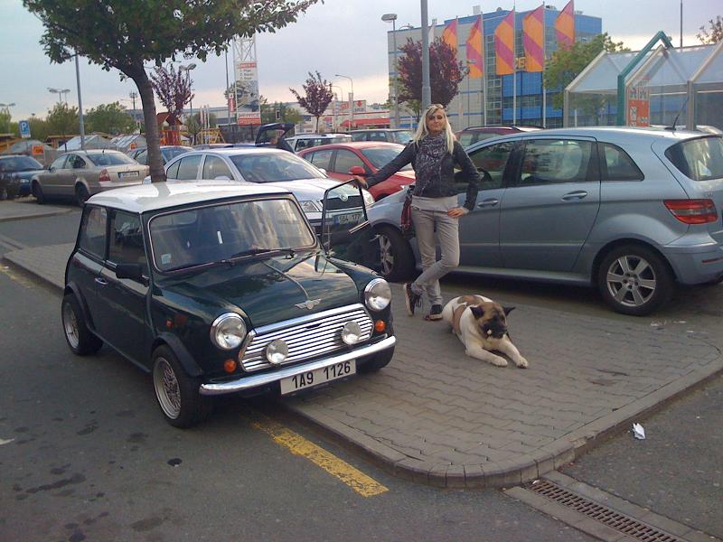

ludekvys: jojo to je on....a proč si ho nevzal? byl nějaký problém...prosím info zkušenějšího....
jinak kluci jsem od Znojma.
No rád bych, aby mi někdo napsal jak nejlépe seřídit karburátor u 1,3 a seřídit předstih a takový ty základní věci. Jsem docela manuálně zručný s docela vybaveným nářadím, tak myslím že bych to zvládl sám, a hlavně bych se to chtěl naučit sám :-),
Jinak nemá někdo foto 1,3 motoru karburátor? jestli to je vůbec on :-)
Kopie - ... 018.jpg (94.72 KiB) Zobrazeno 13038 krát
