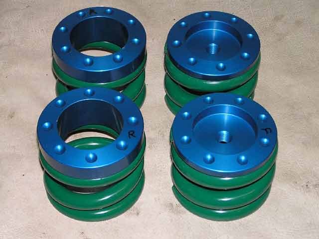

perovani
01. bře 2006 15:37
Jak koukam nazoru je spouta a jak pise o.t. uz se o tom nějaka debata vedla.ja se priklonil k dunlopum a hi-lo a koni :D
zelenexcervene pruziny
02. bře 2006 22:58
diky za reakce, zajimal me predevsim typ O.T. viz foto "zelene pruziny", tak nejak jsi mi potvrdil hlavne tu zivotnost a relativni bezudrzbu, pak si myslim ze se budou chovat +- stejne po cely rok nezavisle na teplote (oproti gumam). jestli jsem pochopil spravne, ted mas zelene pružiny..a co ty cervene? uz jsou ve svete?
