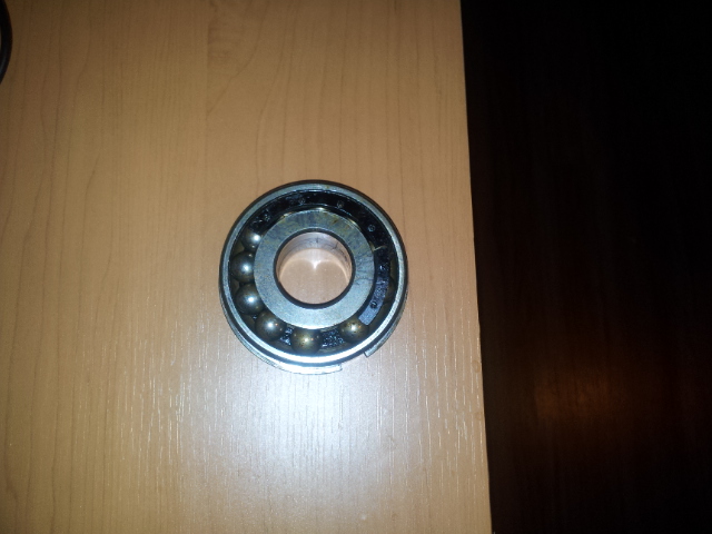

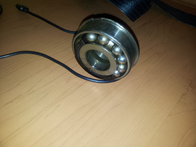

Tak pri cisteni prevodovky som narazil na to ze mam rozpadnute lozisko (to v stredovej priecke prevodovky pri diferenciali) teda nie tak celkom lozisko ale tu klietku umelohmotnu co drzi roztec medzi gulickami. Bolo tam dvojradove lozisko ma tam take byt ? Ci sa vtom niekto vrtal?nemate niekto naviac tu klietku co mam rozpadnutu (co sa tam zacvakne) alebo cele lozisko ?

Ano, má tam být dvouřadé kuličkové ložisko.
Pokud tohle ložisko někdo v minulosti "opravoval", nechť mu zčernají obě ruce!
Prosím neopravovat ale vyměnit. Je sice drahé (50,4 GBP) ale jeho kondice je pro život převodovky zásadní.
