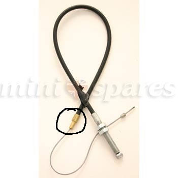

Nemáte někdo v rukávu fígl, jak dostat na místo lanko plynu. Zatím nemůžu vyrvat ani to starý a v té změti hadic se ani nedá protáhnout ruka :roll: Nerad bych tu gumovou hydru rozmotával :D

ahoj na konci nového lanka je takové osazeni a to je v karoserii opřené a tam to asi bude přirezlé proto nejde jinak to lanko nemá jak držet....

Spíš doplňující otázka drží ti lanko či bowden?

Mám tohle , ale vytáhnout asi nebude problém, to už nějak vydloubnu, ale jak to tam pak narvat tou změtí trubek bez demontáže, V duchu už se na to připravuju. M
