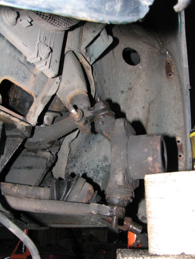

Tak i já jsem se pustil do renovace miniho (o tom ale později) a mám dotaz:
jak vyndat střed kola? Už drží jen za horní a spodní rameno, ale nějak se mu nechce. Nechci do toho moc mlátit abych ty ramena nezničil... Je na to nějaký fígl, nebo jen hrubá síla?

Já bych to typoval na nutný stahovák kulových čepů :wink:

Přesně tak jak píše Worry -Chce to stahovák :roll:

já jsem to sundal (s otcem) tak že on na jedné straně držel kladivo a z druhé strany jsem do toho párkrát bouchnul taky kladivem a čep z toho vyskočil. kdybych to měl dělat podruhé tak bych to asi radši dělal tím stahovákem

Díky za odpovědi, už jsem to taky vyčet z Hynese.
No nezbývá než si ho někde půjčit.

No tak už to mám dole, s tim stahovákem to šlo jako nic. Díky
