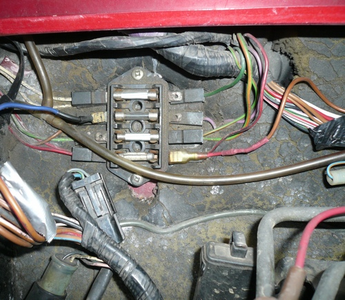

zdravim
mám dotaz co by mělo bytna druhé pojistce z vrchu. na jedné straně jsou 2 hnědé a na druhé mi chybí dratek a nemůžu ho najít. taky mi nejdou blinkry a tlumené, všechno ostatní je ok. Co jsem vyčetl tak by tam mohl být asi modry ale nikde nepřebívá. dík. popř jestli máte někdo foto jak by to mělo bý budu vděčný
dík

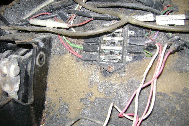

Koukal jsem na fotky a měl by tam bejt fialovej :)

dik fijalovy jsem našel a zapojil ale taky jsem našel uvnitř auta zeleno oranžovy a jsem paf kam by měl příjít. vychází ze svazku u budíků a má placatou samici. nevíte?
