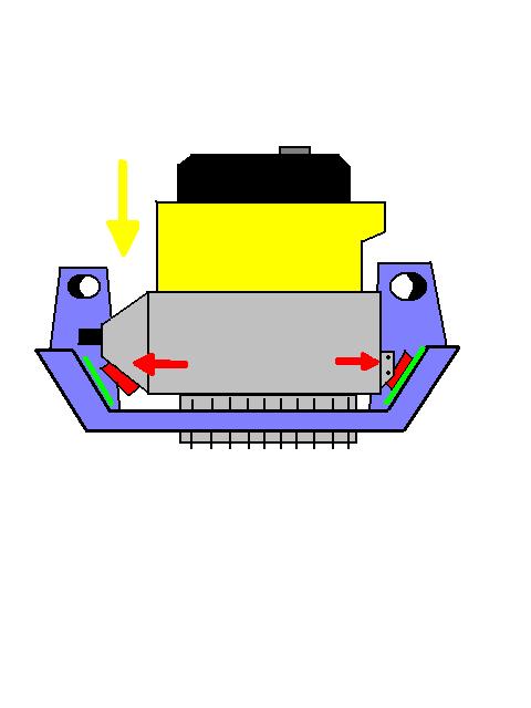

Zdravim Vas a prosim o radu :?
Mam vonku motor ( obr. zlto-sedy) z Minika , komplet aj s ramom ( obr. modry ). Motor som dal von aj z ramu s tym ze vymenim silentbloky. ( vid obr. cervene )Teraz ked davam motor spat ( zlta sipka ) s novymi silentblokmi , nemozem to tam napasovat , nakolko su tie silentbloky ,,siroke,, a chyba mi asi 1 cm dotlacit motor do ramu z vrchu. Zelena plocha znazornuje kde je odpor , a kde to potrebujem nasunut spat.
Neviete mi poradit ako to tam dat spat , nejaky trik , popripade postup, ake naradie ???
Dakujem velmi pekne. Jaro

pod chladičem je držák se dvěma šrouby. povol myslim spodní a vrchní uplně pryč a pak by to tam mělo jít a pak spatky namontovat šrouby a dotahnout a nebo naopak. nejsem si jisty ale asi nejrychlejší a nejjednoduchší je sehnat si polyflex ty jsou asi best co vim a mam v autě.
