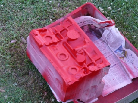

ahoj,jakou barvou bych mel natrit motor,jake mate skusenosti,diky

Používám barvu na brzdiče.A naprostá spokojenost.Ještě se dělají nějaké silikonové barvy speciálně na motory ,ale ty se tak nelesknou :bigups:

diky ti chlape,a strikas to nebo natiras
 Předmět příspěvku: Re: jaka barva na motor
PříspěvekNapsal: 28. bře 2010 21:02
Nejprve vše co nechci stříknout zalepím a pak ho stříknu.A myslím si že výsledek je hooodně dobrej.

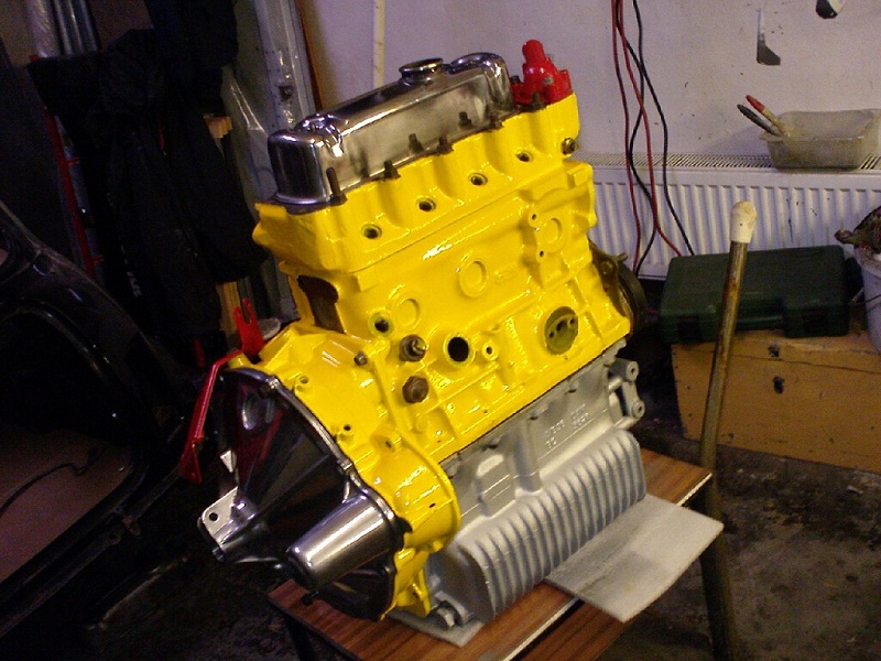

Tak já bych se taky připojil k této diskuzi a mám pro vás připraven svůj pracovní postup a skušenosti stím spojené.
Jsou 2 možnosti jak motor nalakovat.
1. Natřít štětcem teploodolnou barvou
2. Stříkat sprejem s teploodolnou barvou.
1. Používám barvu na brzdiče, kterou nakupuji pravidelně u známých na http://www.ultimateracing.cz
Tato barva skvěle kryje (i na absolutně neočištěných místech). Stačí natřít pouze jednou a je to navždy, docela se i pěkně slejvá dohromady. Bohužel, je vždy vidět, že je to pouze natřené a néé stříkané. Další veliká výhoda je, že až natřete všechno možný co vás napadne na svém miníkovi, tak vám stále zbyde dost barvičky v kelímku nato, aby jste natřeli i další vůz. Doporučím barvu nijak dlouho neskladovat a spíše ji použít. Po půl roce ztoho vytáhnete akorát uschlej škraloup.
2. Použití spreje je omnoho dražší. Vyzkoušel sem cca 4 různé spreje a pokaždé velice špatně kryli. Na dva brzdiče vyflákáte celej sprej a eště to skoro nestačí, hlavně to musíte mít i super připravené. Finální výsledek je lepší než u nátěru štětcem, ale opravdu se to musí stříkat třeba i 7x než je vše zakryté.
3. Je způsob jak to dělám já:))
Nejdřív to perfektně natřu štětcem a pak to eště přestříkám sprejem, vše je pěkně pokryté a taky zalité.
Poznámka: Natřeno a nastříkáno.
