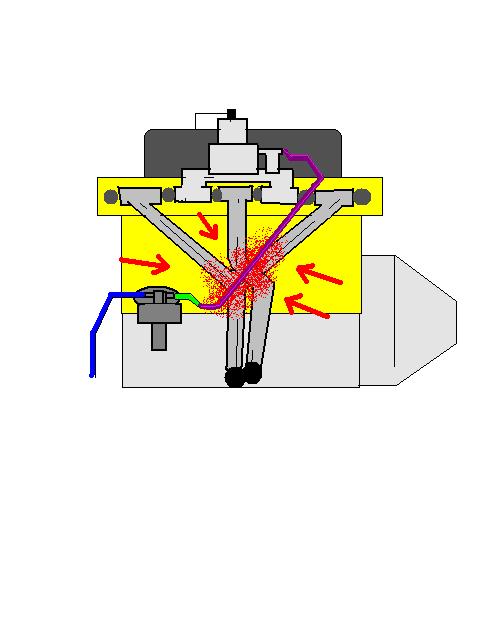

Zdravim Vas,
Nainstaloval som do mojho minika stage 1 kit. A prikladam (tradicne) obrazok pre lahsie vysvetlenie :) Rad by som sa opytal ako ste riesili to ze z palivoveho cerpadla vedie hadicka ( kovova? , neviem co je to presne za material... na obr. fialova a kusok je gumenna hadicka - na obr. zelena) okolo vyfukoveho kolena , velmi blizko cca 2 cm, ci to nevadi? Je tam velke teplo ( cervene sipky ). Ako by sa dalo tomu zabranit? popripade to osetrit? Rozmyslal som kupit tu termo pasku a obalit vyfukove potrubie ??? Ale je strasne draha a neviem ci by to malo dost silnu ucinnost? Popripade vlozit nieco medzi? Nejaky kusok plechu al. daco podobne? Poradte prosim. Diky moc , s pozdravom Jaro. :wink:

Ahoj,termo pásku bych tam nedával jen pokud nechceš trochu vylepšit vlastnosti vyplachování válců.Jestli ta trubka je takhle blízko,tak bych radši někde koupil kus měděný 6mm/8mm trubky a naohýbal jí jinudy,dál od svodů.Šla by dát samotná tlaková benzinová hadička,ale možná kvůli tomu,že to vedeš vzadu blízko toho výfuku,tak aby se ti někde hadička neprodřela a nešel benzin potom na svody Yellow_Flash_Colorz_PDT_37

Já tam mám naohýbanou kovovou trubičku. Hadičky mám jen vždy cca 5 cm na koncích. V místě nejbližším výfukovým svodům jsem mezi trubičku a svody nabastlil kousek hliníkového plechu jako tepelný štít.
