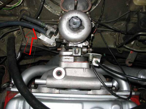

Chcem sa opytat, mal som rozobrateho minika ( motor vonku, atd. ) a nejak som si zabudol poznacit 1 hadicku na karburatore.
Mozte mi prosim poradit kam vedie ?
Diky moc. :wink:

Je to přepad, vyved to kolem spojky pod motor.

aha , jasan , diky moc... nenasla by sa nahodou fotka u niekoho kade ma presne ta hadicka ist? diky.

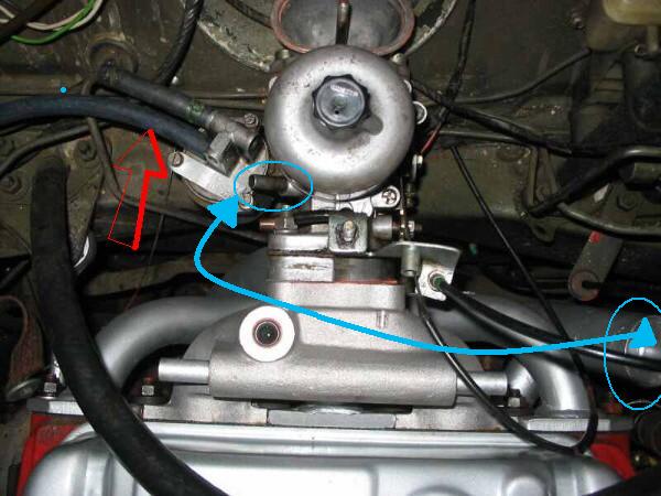

podla mna s karburatora ide sikmo hore kusok trubky ,ak ide otuto tak ta spaja karburator s takym valcekom skoro ako cievka rozdelovacu a je na odvetranie kluk skr.motora ,napoj to na ten vacec co je napevno na bloku motora ,fotku nemam ale v sobotu to mozem poslat..

Ahoj , dik za radu ... no ja som myslel tu hadicku s cervenou sipkou na obr. ale uz som to nasiel v Haynes manual podla obrazku kadial ma viest... okolo spojky a okolo startera dolu pod motor ... No a to co si pisal ty som vyznacil modrou sipkou. Ale dik aj za tu radu , mam to. :wink:
