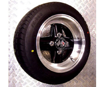

Mám tento problém a prosím o radu. Pořídili jsme si nová kola 6x12 (http://www.minispares-online.co.uk/?cat ... od_id=2338) - viz obrázek. A máme problém, okolo 80km/h se ve volantu objeví silné vibrace. S předchozími ráfky s užšími koly byl klid. A i podle loňské STK je podvozek v poradku. Typuji, že problém je v tom, že původní kola jsou přišroubovány matkami s kuželovou dosedací plochou, které zajistí přesné vystředění ráfku na náboji. Kdežto nové ráfky jsou upevněny šrouby s plochými podlažkami bez konusů, a ani v kolech není konusové zahloubení. A samotné šrouby mají v otvorech mírnou vůli cca 0,5mm. Takže si myslím, že ráfky nejsou vycentrováné a to způsobí vibrace.
Má někdo s tímto zkušenosti a jak se toto povedlo vyřešil ?
Díky

Nevím jak tyto kola s matkama ale vím že kola koupená nová a obutá z Anglie je lepší si nechat převážit protože hází. Vím už o dvou lidech co si je muselo nechat zkontrolovat a pak už měli pokoj.

No.. zakladni moznosti jsou.. jak uz bylo receno..
- spatne vyvazeni kol
- spatne nasazene kolo
- vadna pneu
- krivy rafek (odchylky v mm)
Ale jak pises s tim nasazenim vule 0,5mm je dost..
Resil jsem u kol stredove vymezovaci krouzky a nasledne odchylky, u 17´´ je to nachylnejsi, ale..
uz pri 0,3mm spatne vystredene nebo posunute kola udela s geometrii peknou neplechu a prave ty vibrace..
Zacal bych tim vyvazenim, nevim jak je u old Mini presne vyreseno uchyceni kola..
Kdybys byl bliz, je tu na to jeden profik... M.

Kola jsem nazouval až tady a byl jsem u toho, takže pokud náhodou nemají špatnou vyvažovačku, tak vyvážené jsou dobře.
Jinak jsem ještě včera zkusil takouvou provizorní odrbávku. Na ty šrouby jsem namotal izolepu, tak, aby šly do ráfků nasadit natěsno a pak jsem to namontoval na auto. No a dnes ráno údajně bez vibrací - psala žena, která s mini jela do práce. Takže problém bude asi v tom vystředení. Takže buď mi známý soustružník nějak vyřeší ty kužely na ráfcích a šroubech, nebo si z plechu smotám vystřeďovací kroužky na ty šrouby.

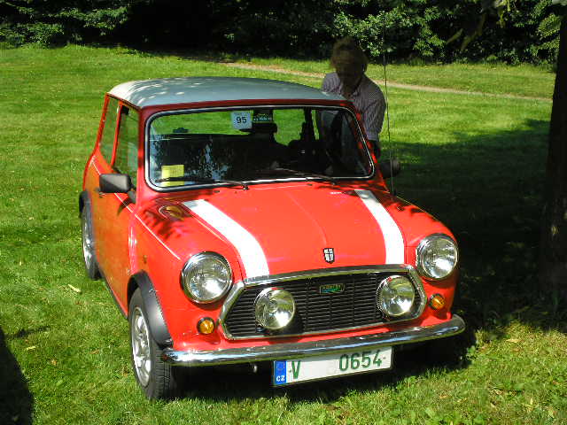

Tak něco podobného , ne ovšem silně, se mi projevuje okolo 80km / h a pak to již ustane a dále se neobjeví . A to mám origo 12" hliníková kola s úplně novými gumami Pireli a originálními kuželovými šrouby. Vyvažovat jsem to nechával dvakrát , vždy do nuly. Na nějakou vůli v řízení to taky nevypadá. takže nevím . :(
