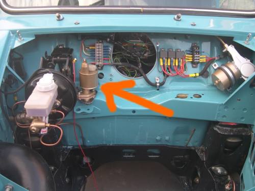

nevíte kam se leje spojková kapalina?
Re: Startér???
02. úno 2011 16:34
Do nádobky na spojkovou kapalinu.U mého spi je u motoru před řidičem.
