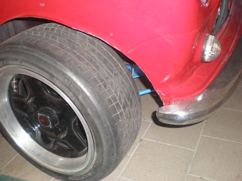

Ahoj, nemáte někdo fotku "vyřezaných" blatníků na 13" kola, jak moc je to potřeba... už to částečně mám ale myslím že bude potřeba ještě zaříznout vejš, tak kdybych viděl nějakou předlohu tak bych byl rád... kdyby ne tak to zvládnu i bez toho... jen jsem to chtěl mít tak trochu jako "originál" díky Colic

Ahoj posílám ti foto jak jsem řezal já na 13" 175/50 . :biggrin:

Díííky ... už je to hotový ... a mám to téměř uplně stejně jako ty :D akorát sem vemeno a nevyfotil jsem to :-D
díky za reakci ;)

Podobně se musí vyřezávat i na desítky - hlavně na 10''x6''...

Pokud jde o použití laminátových dílů karoserie - je vždy nutné je upravit a napasovat na konkrétní místo před lakem - lemy mají přesahy, určené k zabroušení. Pokud se auto předělává na 10'' kola širší než 5,5'' a s ET okolo 0, je i za použití Hi-lo nutné upravit přední okraje předních blatníků, jinak budou kola při plném rejdu drhnout o plech.
Mas na mysli tieto lemy co pouzil Michal? Je to fakt ze treba upravit predne blatniky? Ja mam 6"x10 s falcom ETje minusove (neviem presne). Lemy mam W and P. Myslis ze mi to nevojde a bude treba rezat z blatnikov? Este som to neskusal.Myslim si ze nie je potreba ziadne rezanie.
