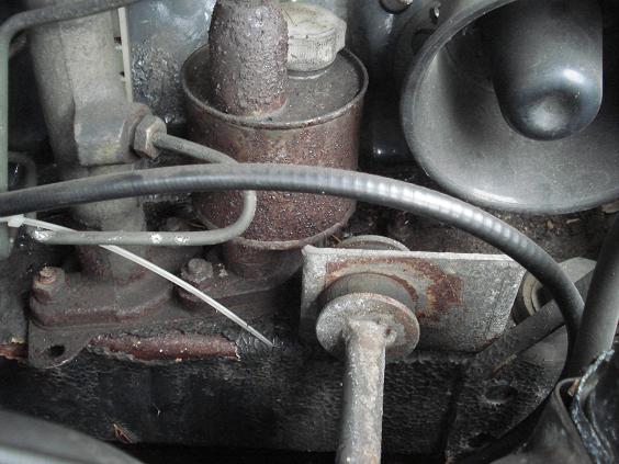

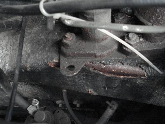

Zdravím všechny, nenašel by se tu nikdo z prahy nebo okolí, kdo by toto dokázal nalakovat, vypadá to jen jako povrchová koroze, takže by se snad nemuselo nic vyvařovat..na druhý straně je to v pohodě, ale bojím se, že se bude muset vyndat motor :(

čest! jsem z moravy takže já asi neklapnu, ale šikovný týpek s pískovačkou by ti to očistil, (až jak si sundáš válce) pak si kup antikorozní základ ve spreji,ze třikrát to střikni na to body+barva+rezistin pruhledny- to vše koupíš v kdejaké prodejně na barvy nebo nějakém BAUmrdu :) pistole nepotřebuješ profi , stačí ti ,,za dvacku od pumpy"--- pokud chceš řešit jen takovou drbku co si nafotil... Jestli pořádně, tak motor ven a celý motorový prostor vydřít, proklepat jak je na tom rez a pak to řádně vystříkat jinak to asi nemá cenu... :D

Jestli ti jde jen o tomhle, tak to vem bruskou nebo kartáčem a kup si gumoasfalt nebo tak něco, čím je ošetřenej i ten zbytek, třeba ve spreji...na chvíly to stačí, pokud chceš víc, chce to razantnější úpravu....viz. všechno tady

Ok díky za rady, no snad to zvládnu sám, jen doufám, že ten válec půjde povolit :D
