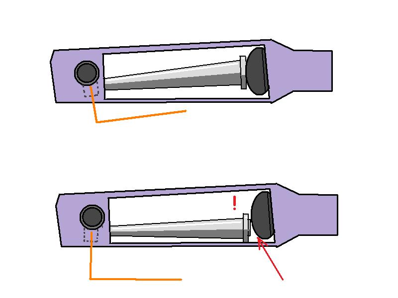

Mam Rover Mini 1.3 MPI Sportpack a mam problem s podvozkom. Zadok je nakloneny na stranu a snažim sa zistiť v čom je problem. Ešte som to poriadne cele nerozoberal ale chcem dopredu vedieť, či s tym niekto už ma nejake tie skusenosti.

No u nesportpacku bych to typnul na vyskočenou "trumpetu".

ako pise vrabi... pravdepodobne ta trumpeta v zadnom rame, je to taka banalita ale stava sa... obr. som sem uz raz daval :wink:
mini - ram - trumpeta.jpg [ 34.76 KiB | Zobrazeno 3663 krát ]
