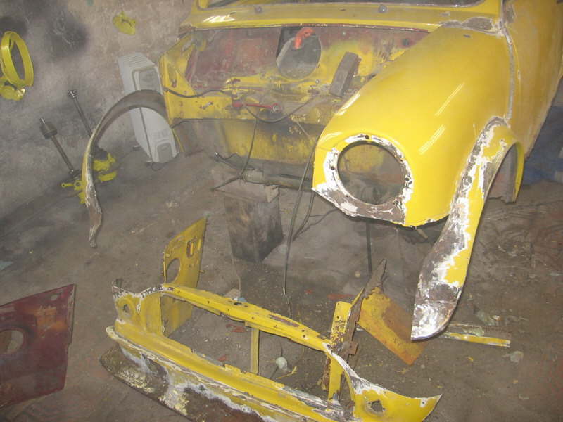

Tak jsem definitivně rozhodil celou zadní stavbu a začal se vrtat v předku. Až na to, že nemůžu povolit matici u náboje pravého kola :evil: ( doufám, že mám klasický závit :roll: ). Taď mám rozebrané chlazení, začínam rozhazovat posilovač brzd a lehce rozpojovat elektriku a čeká mě demontáž předního pomocňáku :shock: . To celé na zahradě a na špalkách. Poraďte, jak to nejlépe udělat, co a jak odpojit :?: a kde přesně je rám chycený????? Mejdloš
Čím víc vidím autu pod sukně, tím víc nenávidím předchozí majitele. Dostalo to asi rámu na předek :cry: a tak zbastlená oprava, to je na popravu :sibenice: ( nebo auta poprava). Čumák je celej potrhanej Yellow_Flash_Colorz_PDT_37, je zázrak, že když jsem s tím valil 130 :andare: , že se to nerozpadlo!!!!

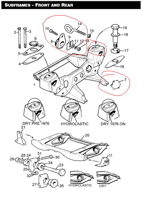

Sundat rám není až tak složitá věc. Mi hodně pomohl katalog.
Jináč přední rám drží vepředu 2 místa, nahoře 2 místa vzadu 2 místa.
Viz obrázek
Rámy.jpg [ 85.87 KiB | Zobrazeno 12635 krát ]

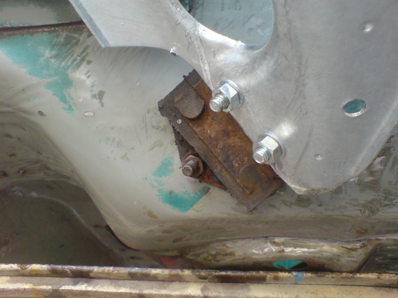

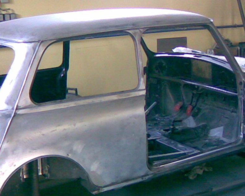

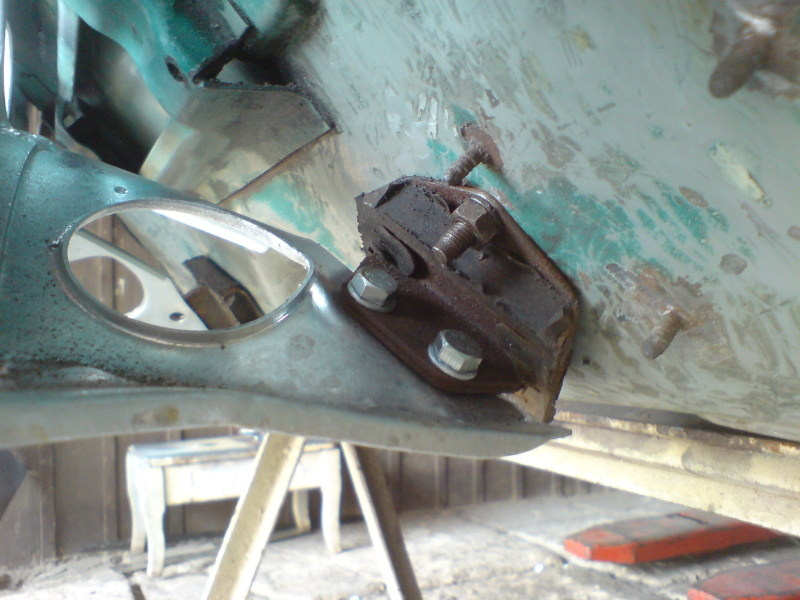

PříspěvekNapsal: 28. dub 2011 13:19
Snad jo,ještě by mohl být rám zhora na silenbloku ale takhle se mi to zdá logičtější pro montáž.
DSC09927.JPG [ 150.36 KiB | Zobrazeno 11461 krát ]
DSC09926.JPG [ 173.87 KiB | Zobrazeno 11461 krát ]

No počkej,ty nemáš nahoře silentbloky skrz který prochází ty šrouby?Tak v tom může bejt jádro pudla. :idea:
Finally,I've been MINISHED!!!
PříspěvekNapsal: 28. dub 2011 18:30
je to tenhle.:
a v horním úchytu je ten velkej šroub 3/4 UNF s gumovejma podložkama.
Podle katalogu dílů tam mam všechno a spravně.

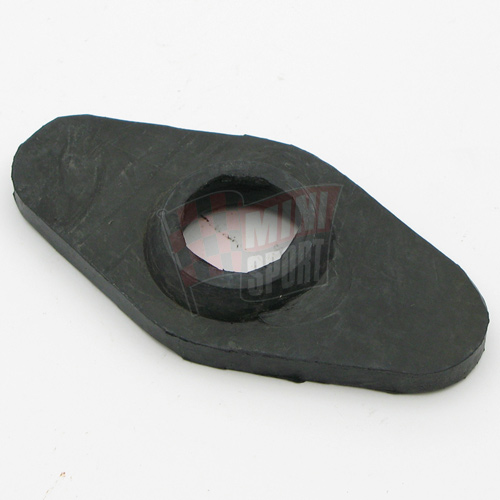

Je to tenhle silentblok.Dává se mezi rám a kastli.
silentblok.jpg [ 52.7 KiB | Zobrazeno 11391 krát ]

PříspěvekNapsal: 28. dub 2011 21:31
JK Mini píše:
tak tenhle tam mám a nad nim pod šroubem ještě kulatej.
