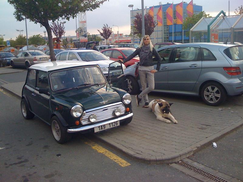

viewtopic.php?f=1&t=3847
..to je tento? Pred rokem a pul jsem se na neho byl mrknout nekde u Jincu.

ludekvys: jojo to je on....a proč si ho nevzal? byl nějaký problém...prosím info zkušenějšího....
