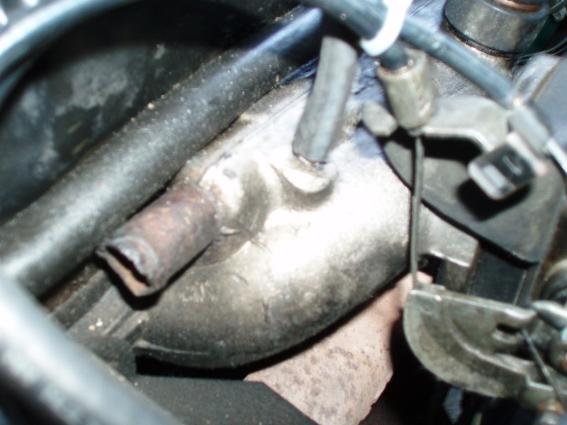

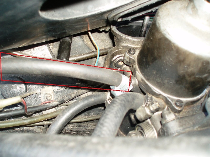

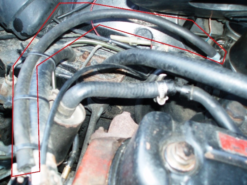

a este jednu vec potrebujem z karburatora mi ide hadica ale neviem kde ma byt zapojene ked som ju upchal tak mi nechcel motor sartovat pridavam foto

ahoj, není to podtlaková hadička k rozdělovači? to by mělo za následek i to přehřívání, kdyby se ti nereguloval předstih.... zítra kouknu na svoje mini kam to vede tak dobře ho ještě neznám abych to věděl z hlavy ;)

TT-ADO píše:a este jednu vec potrebujem z karburatora mi ide hadica ale neviem kde ma byt zapojene ked som ju upchal tak mi nechcel motor sartovat pridavam foto

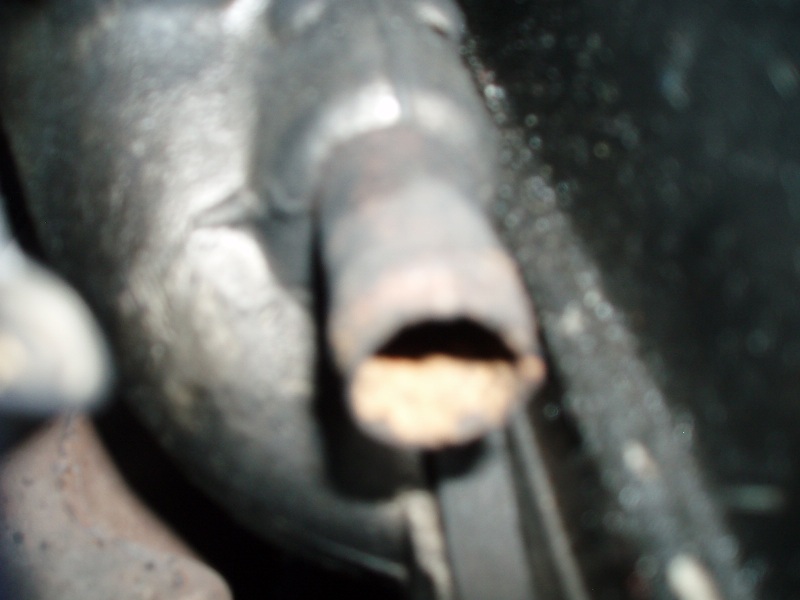

Mám stejnou otázku, ta samá hadička mě vede v Metru do kovové trubičky pod auto a tam otevřeně končí, též řeším problém se samozápaly při chcípnutí motoru občasně?

Už ani nevím jak karbec vypadá :lol: ale jedna hadička co většinou vede pod auto a je otevřená je přepad benzínu.

jojo je to tak, už sem na to přišel :bigups:

u mě taky tak :-) ta hadička patří do trubičky a ta vede jako přepad pod auto a ty samozápaly budou předstihem si myslím a nebo špatně zvolené svíčky...

27. kvě 2011 17:05
to Kuboš: ta hadička kterou máš na mysli byla ta co vede do rozdělovače k podlakové regulaci... , pak mě napadá pokud jí máš zapojenou, mohla by být protržená membrána v té podtlak doze na rozdělovači, či prasklá hadička nebo nějakým způsoben zaseklá ta regulace ... každopádně to vše má co dočinění s předstihem....
