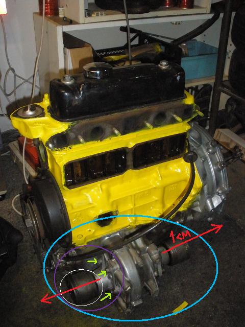

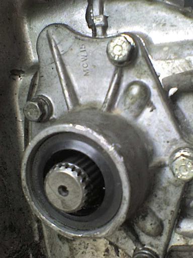

Prosim o radu , ako sa demontuju tie casti poloosy ,,vnutorne,, ktore su vlastne na diferencialy? (teda neviem ci to spravne pisem)
Na obrazku:
Dal som dole tych 5-6 srobikov z kazdej strany ( zelene sipky), trosku sa mi to pohlo - prava strana asi 1 cm a dalej sa nemozem pohnut, lava strana vobec... Ako dalej ? Mam to robit na silu?? Treba vybrat cele to ,,ustrojenstvo,, co je na obr. vo fialovom kruhu alebo staci nejako vytiahnut iba tu ,,salku,, v bielom kruhu na obr. Potrebujem vymenit simeringy na tych poloosiach , ale neviem si s tym pomoci... Z kazdu radu vopred DAKUJEM ;) ...najlepsie nejaky cely postup keby sa chce niekomu napisat a s obrazkom by to bolo najidealnejsie...Velmi pekne diky.

Jen opatrně vyklepni tu čás co máš v tom bílém kroužku a to co jsi povolil s těma zelenýma šipkama můžeš znova přetěsnit.

OK minitom , dakujem... takze tam nie je ziadna ,,finta,, ? neake pootocenie alebo poistka? takze len vyklepnut a je to? ...ok , skusim to , snad to nerozbijem... ;)

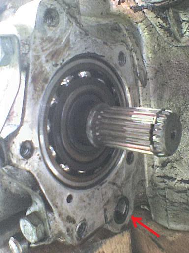

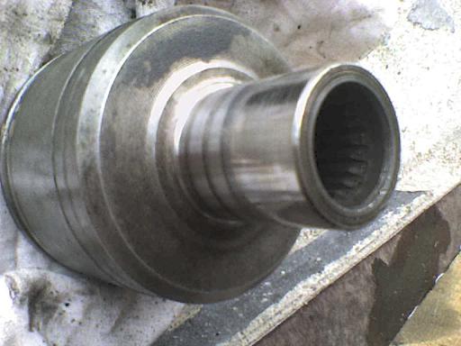

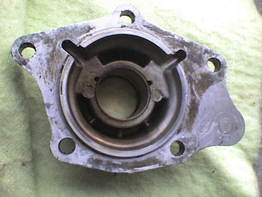

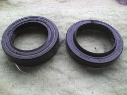

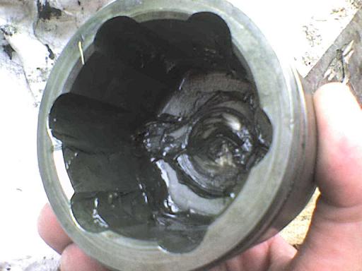

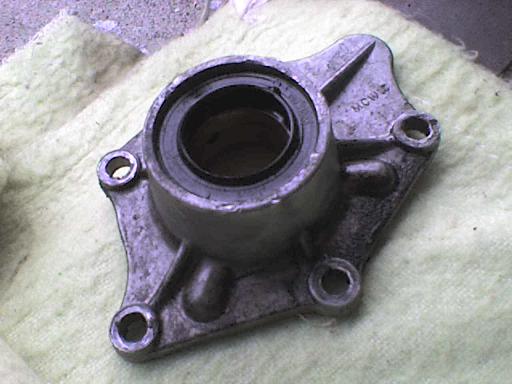

Takze po rade minitoma (diky) som sa do toho pustil a poloosy ,,vytiahol,, na silu (nie moc velkou silou) pomocou pacidla :wink: , cele som to vycistil a vymenil simeringy - gufera... Takze vsetko fajn a ja mam zo seba radost , ze som sa nieco nove naucil :D prikladam skromnu fotodokumentaciu pre ostatnych do buducna. Jarik

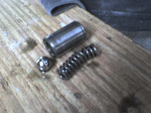

--> gulicka,strunka a valcek - je na pravej poloosy v spodnej casti (cervena sipka), neviem ale na co to sluzi... ?
--> gufera: lave - nove , prave - stare

Ta kulička-pružinka-váleček slouží k aretaci řazení.

chcem sa spytat ake je spravne poradie pri zlozeni aretacie radenie (mam na mysli gulicka pruzinka a valcek vid foto od Jarika) alebo je to jedno?. Mohol by mi prosim niekto poradit? Co ide prve dnu do prevodovky?

ahoj dudo ... moc si to uz nepamatam ako som to presne skladal ale myslim ze podla fotky 1. do vnutra - gulicka > pruzinka > valcek , tak isto napisal aj Martin&Verča. skus pozret tieto stranky , ked tak sa tam trochu pohrabat ... mozno najdes par ino naviac - http://www.minimania.com/web/CatPage/3- ... spares=yes
