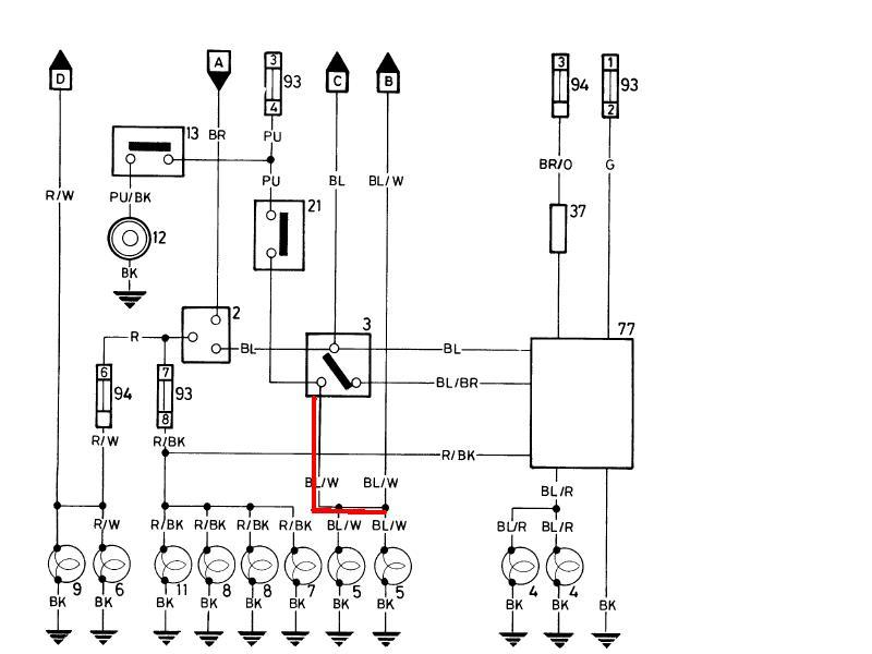

Tak jsem to celý pospojoval, ale nemůžu najít drát od spínače dálkovejch - na elektrická schemata jsem mimo. Asi to vede k tomu žlutýmu relátku, ale kdyby mi někdo popsal na kterej drát to připojit ( jakou má barvu), byl bych štěstím bez sebe. Díky M

Hledat na Autě se mi to nechce.
Osobně bych připojil relátko na drát který vede podle podběhu k přednímu světlu.Podle schématu by to měl být modro/bílej.
Je to divné ale ve schématu relátko není.
Bez názvu.JPG (49.49 KiB) Zobrazeno 7817 krát
Červeně jsem ti označil drát k světlům.4 jsou potkávací,5 dálkové.

14. lis 2011 20:02
