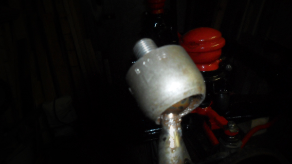

mám dotázek, nevím teda jak v mini, ale na metru mi beznadějně visí oba konce volně dolů. Dle Haynesu jsou klouby rozebratelné jako čepy na mini, ale ty mé sou zalisované a pouze šroubované do hřebenu, tudíž nevím, zdali je za kloubem nějaká pružina a stačilo by jen kloub přilisovat, případně zda se nechají koupit pouze ty klouby, nebo je to na celé nové řízení? :blink:
A když už sme u toho, jak dlouhá je tyč u mini? zda se jedná o stejnou?

Podle meho je to klasická spojovačka nebo-li tyčka řízení bez jakekoliv možnosti vymezení. Na vozech starších ročníku se dělali dělené s vloženým zajištovacim plechem uprostřed a tam jsi ji pohodlě přitahl a jezdilo se dál tady ti nezbejvá než koupit nové

To ne fotce je, ale řízení z Mini. Metro má myslím jiné napojení volantové tyče.

jo to je mi jasné, šlo mi o to jestli je délka stejná a kde nebo jak se dají nebo nedají sehnat/opravit oba konce.
Už vím že dají a že se jedná o novější typ, který není rozebíratelný :bigups:
