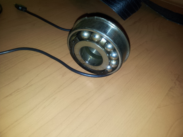

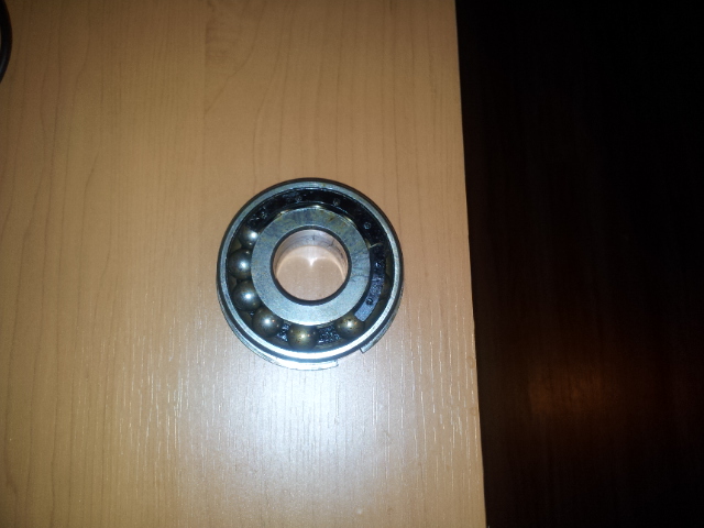

Tak pri cisteni prevodovky som narazil na to ze mam rozpadnute lozisko (to v stredovej priecke prevodovky pri diferenciali) teda nie tak celkom lozisko ale tu klietku umelohmotnu co drzi roztec medzi gulickami. Bolo tam dvojradove lozisko ma tam take byt ? Ci sa vtom niekto vrtal?nemate niekto naviac tu klietku co mam rozpadnutu (co sa tam zacvakne) alebo cele lozisko ?
Poznámka: Lozisko2
20140323_180503.jpg [ 171.37 KiB | Zobrazeno 4842 krát ]
Poznámka: Lozisko1
20140323_180416.jpg [ 156.13 KiB | Zobrazeno 4842 krát ]

Ano, má tam být dvouřadé kuličkové ložisko.
Pokud tohle ložisko někdo v minulosti "opravoval", nechť mu zčernají obě ruce!
Prosím neopravovat ale vyměnit. Je sice drahé (50,4 GBP) ale jeho kondice je pro život převodovky zásadní.

No to neviem ci ho niekto opravoval. Lebo napriklad blok motora mal robene suche vlozky na piesty co som zistil ze asi tiez nebola bezne robena vec u mini :D (kumne sa dostal s ciech a do ciech z nemecka tak ktovie co stim nemcuri stvarali :D) tak som chcel vediec ci niekto nesprtal aj v prevodovke ci je to origo lozisko :) tak dik za info O.T.
