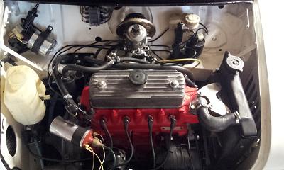

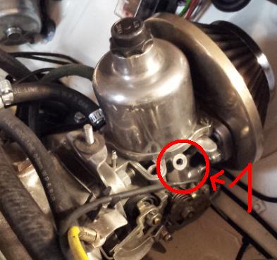

Dobrý den, chtěl bych vás prosim poprosit o radu či připomínku co všechno se mohlo rozbít.. Rozhodl jsem se že si pořídím hif44 a nové LCB svody, protože sem měl pouze hif38. zapojil sem nový karburátor a začalo mé nešťastně zapojování hadiček.. (vstupy a výstupy sem očísloval aby ste viděli co sem kam zapojil).. při prvním zapojení jsem zapojil přívod benzínu do vsupu č.2 a vstup č.3 jsem nechal volný.. natočil jsem motor, motor naběhl začal pracovat ale z ničeho nic začal vodotrysk z díry č.1 benzín opravdu stříkal všude možně.. tak jsem motor rychle chcípnul a šel na internet a zjistil, že jsem připojil benzín do špatné díry a že jsem měl přívod paliva zapojit do díry č.3.. vše jsem přendal a zkoušel znovu natočit motor a od té doby ať sem točil jak jsem točil tak motor už nechytl.. tak sem karburátor z části rozebral a vylil benzín z míst kam mohl zatéct.. ale ani to nepomohlo.. Nenapadá vás prosim někoho něco co se mohlo pokazit nebo jakou dělám chybu (komě teda toho že sem dělal něco dřív než sem zjistil jak se to má zapojovat správně..)? Za případné rady moc děkuji :)

ahoj nikde nevidim podtlak od rozdělovače aspon zaslepit .na ten zbytek hadic vrchni přepad spodni přivod benzinu a ta největši jsou vydechy s motoru. a pod černe vičko trošku oleje . skotrolovat svičky jiskra benzin pumpa jestli dava palivo a chvilku trva než se karbec zaleje.a jak jsi psal že si karbec rozebral mrkni na plovak jestli neni zaseklej . fany

Vyčistit,vysušit,odbahnit. :D Pak určitě zapojit/zaslepit podtlak na rozdělovač(trubička jako hříbek mezi komorou se šoupátkem s jehlou a přírubou).Pak ještě nalejt olej,stačí hydraulickej,do komory s tlumičem kmitů šoupátka.Stačí tak,aby až budeš došroubovávat ,aby se tyčka ponořila do hladiny.

Jo a hadičku č. 2 zaslep v přívodu do karbece a na ty oddechy dej třeba malej filtr.Saje to karterový plyny,dobrý pro zelený ekoteroristy,ale nah.. pro tvoje ladění.
