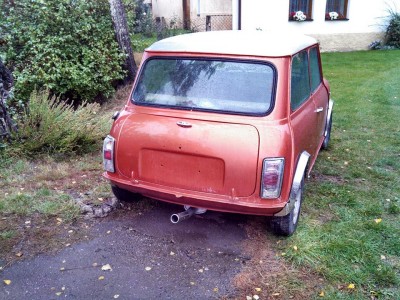

Tak trosku pokrok.
Plechy z uk jsou podle me vyrabene podle fotografie :)

je tu problem...
...samozrejme je michacu barev je plno.
i original volcano orange z anglie se da sehnat....aaaale tahle barva ma tu "chameleon" vlastnost ze z kazdy strany vypada jinak. uz ted - jelikoz puvodni DE majitelka nechavala opravit minimalne blatnik je to znat ze z prava je to cervena a zleva oranzova.
tohle proste dohnat nejde :(
Dalsi prd*l je ze kufrdvirka na to mam z austina (cca o 20let starsi) a vubec nesedej. kdyz mi sedej kraje tak to mam uprosted propadly :(

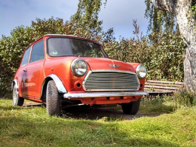

 Předmět příspěvku: Re: ...kupuji bourane MINI
PříspěvekNapsal: 25. srp 2015 23:49
Příspěvky: 128
Tak uz to konecne vypada lepe :)

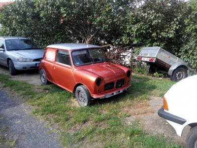

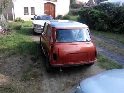

PříspěvekNapsal: 07. říj 2015 22:57
Příspěvky: 128
tak zase nejakej pokrok :)

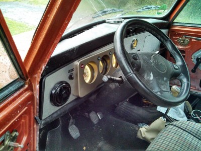

Poznámka: zepredu
Poznámka: zezadu
Poznámka: nova palubka...jen ji jeste dopasovat
