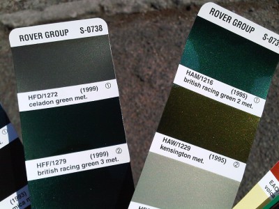

Ahoj všem,
Pokračuji v odstraňování rzi a brzi dojde na nějaké lakování dílčích dílů. Víte někdo nějaký kód, podle kterého by mi někde namíchali British racing green? Podle štítku co mám v motorovém prostoru jsem sice nějaké barvy ROVER našel, ale když jsem se byl dívat na vzorník a porovnával je s reálným lakem tak se to dost lišilo. Buď to bylo výrazně světlejší nebo výrazně tmavší.
Klidně jestli máte i nějaký tip, kde tu barvu umí připravit, tak budu také vděčný :-)

Kodů british racing green je více, ale Rover má kód téhle barvy HAM. Je to metalýza. Pokud ti bude barvu někdo připravovat bude chtít vidět buď vzorek nebo vidět auto, aby si mohl barvu domíchat. Metalýza může mít vždy jiný odstín, záleží totiž i na použitém laku.

Moc díky. Přesně tenhle kód jsem našel v motorovém prostoru.
Ještě jsem pak dopátral HAM BRITISH RACING GREEN MET 1995-1999 BLVC 1216 že tam je ten další kód BLVC 1216, ale konkrétně 1216 ve vzorníku nebyl a byly tam právě ty příbuzné, které vypadali vždycky trochu jinak.
Zkusím to tedy dořešit přímo s někým osobně.
Díky.

Našel jsem jednu fotku když jsem vybíral barvu na své auto.
Nakonec jsem tam dal HNA 617 což je BRG r. 1990
Přišlo mi že čim novější varianta BRG tak je světlejší. Myslím že je to vzorník Standox
