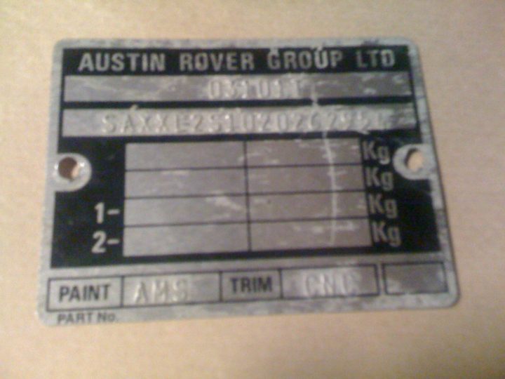

Zdar ludkovia... kedysi davno tu niekto ponukal vyrobne stitky na Mini... len sa neviem dopatrat... neviete mi poradit kde zohnat stitok pre rocnik 1986.. mal by to byt tento:
diky.
J.
Diagnóza M1N1 + Namrdracing
PříspěvekNapsal: 31. srp 2018 06:51
viewtopic.php?f=3&t=3242
