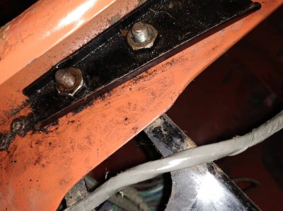

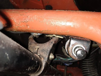

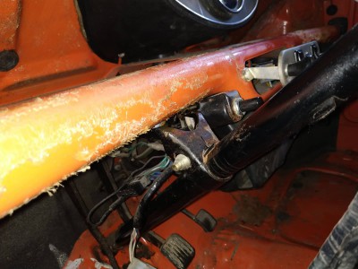

možná úplně debilní otázka, ale prosím jak sundám tyč řízení resp. její držák, který je přimontován dvěma šrouby.
Vůbec se nemůžu dostat ze zhora na ty dvě matky. Klíč ani ořech tam nanasadim. Šrouby mají ze spodu "zaoblenou" hlavičku.
Díkes Martin

riznout si tam drazku, aby si to mohl sroubovakem povolit... je to "bezpecnosti" sroub

Miku moc díky, už jsem to zdolal.
Holt vidím takový věci prvně v životě no :-)
Koukal jsem, že se ty šrouby dají objednat nové, ale dobrovolně to na auto znova nedám :-)
