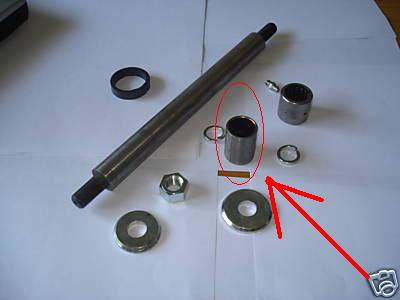

momentálně řeším problém jak vyměnit osy v ramenach. kopil jsem nové obě sady inc. ložiska, matky a bronzové vložky. Teď momentálně jsem je zničil protože netuším jak je narazit do ramen.
tato část nejde dovnitř

Tak s tim bronzovim pouzdrem je to na prd.Musíš si někde půjčit stavielnej výstružník a změřit si osu a postupně dostružit,když máš ten kroužek v rameni(cca 21,2 mm).On tam jde nasadit,když je venku,ale má ten pitomej výřez a pak se stáhne :roll:

Rád bych oživil toto staré vlákno, dnes jsem se snažil vyřešit stejný problém, to bronzový pouzdro mi nešlo dovnitř. Díru v rameni jsem dobrousil stopkovou bruskou na vrtačce a pak to tam začal tlačit dovnitř, ale nakonec sem si musel pomoci násilím kladivem. Má se ta osa tam točit na volno? Nebo jak moc na pevno tam má být? Nechápu proč je na jedné straně jehlové ložisko a na druhé straně jen to pouzdro. Má k tomu někdo co říct? Já tu osu mám teď totál na fest nepohyblivou.

Dělám to tak že vymlatim ložisko, pouzdro. Nalisuji pouzdro nové, přes přípravek vystruzim díru do nového pouzdra pro osu, vyčistím, narvu vazelínu, ten plastový vehement, znova vazelína a nalisuji ložisko. Hotovo.

Jestli dobře chápu, výstružníkem ztenčíš to bronzové pouzdro? to pouzdro má v sobě drážku aby se do něj dostala vazelína. nebylo by pak tedy vhodnější osoustružit tu novou osičku na konci kde má jít do pouzdra? Má se tedy ta osa volně točit, nebo má být na fest? A proč teda neni to jehlové ložisko i na druhé straně?

Dělal jsem to jak piše ¨Pavel. Je to standartni postup u pouzder. Nikdy ho ho nalisujes tak abyse nestáhlo .Utáčet osu je kravina.
Musiš stružit poudro abys dosáhlkulatou díru.pri lisování dojde k určité deformaci
