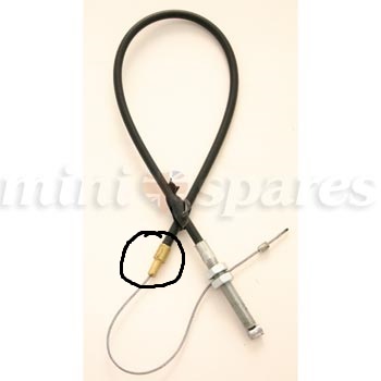

ahoj na konci nového lanka je takové osazeni a to je v karoserii opřené a tam to asi bude přirezlé proto nejde jinak to lanko nemá jak držet....

Mám tohle , ale vytáhnout asi nebude problém, to už nějak vydloubnu, ale jak to tam pak narvat tou změtí trubek bez demontáže, V duchu už se na to připravuju. M
