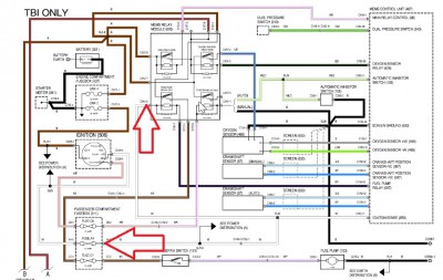

 Předmět příspěvku: Re: Nenabíhá pumpa u SPI
PříspěvekNapsal: 30. zář 2021 15:05
Příspěvky: 174
Bydliště: Tábor
Ahoj. A je 12V na ovládání toho rele pumpy? Měl by to být bílý kabel označený šipkou na schematu. Po zapnutí klíčku na druhou stranu ŘJ připne kostru a relátko sepne.
PříspěvekNapsal: 30. zář 2021 20:28
Příspěvky: 518
Bydliště: Plzeň CITY
Ahoj. Jo zkontroluj ŘJ nad posilovačem brzd. Měl jsem tam studeňák na jednom relátku. Ovládá palivový čerpadlo.
PříspěvekNapsal: 14. říj 2021 08:55
Příspěvky: 310
Bydliště: Kladno
Tak abych to uzavřel - včera pumpa zabzučela :banana: Vůbec ale netuším, proč. Na Theminiforu jsem naše 12 rad, co udělat a většinu jsem jich splnil. Kontrola funkčnosti, kontrola kabelů do zadu, výměna relé modulu, ECU jednotka přes noc na topení atd. Ale který krok způsobil ten zázrak vůbec netuším...... :roll:
Tak jsem zvědavej, jak dlouho to vydrží, nebo jestli je to nějaká blbost, jako špatný kontekt či drát. M
