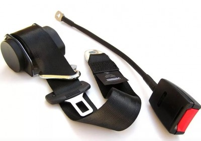

Koukám, že máš SPI, takže předpokládám, že horní uchycený pásu na C sloupku už máš.
Pro samonavíjecí pás dělaj držák viz. foto. Kde jde aktuálně sehnat ti ale nepovím
zadní pás.jpg (5.83 KiB) Zobrazeno 23535 krát

Přední navíjecí pásy jsem (pokud si dobře pamatuju) použil z Citroenu AX.
Použít asi půjdou z čehokoli, co nemá uchycenou středovou přezku přímo k sedačce, musí jí mít na lanku jako je v obrázku v příloze.
Zadní jsem vzhledem k absenci kotvícího místa na sloupku nechal dvoubodové.
Bez zakotvení v C sloupku nejde zadní samonavíjecí pás rozumně uchytit tak, aby nebyl kotvící bod příliš nízko.
