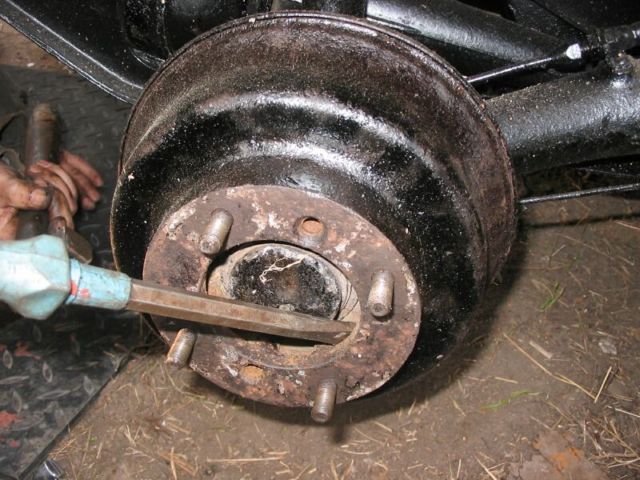

Spáchal jsem na www.mini.cz v sekci Klub/Technical článek o zadních brzdách, pokud máte někdo nějaké dotazy nebo připomínky, pište je sem.

Je dobré zveřejnit postup, jak někdo něco na mini spravoval... a ještě lepší je ilustrovat to fotkami - velmi chválím.
Pokud má jít o návod pro ostatní, měl by být použitelný a bez chyb - někdy stačí přeložit si příslušnou část servisních manuálů, kterých je k mini dostatek.
Podle mého názoru není například správným postupem v článku uvedené sundávání kotouče:
"...za pomoci velkého šroubováku lehce odpáčíme buben (je nutno ještě předem vyšroubovat zajišťovací šrouby z čela bubnu)..."

Lepší způsob sundání bubnu je poklepat z vnitřní strany na přesah bubnu gumovou paličkou. (Samozřejmě nesmíme zapomenout povolit ruční brzdu, tak aby se buben mohl po povolení seřizovacího šroubu volně otáčet)

Servisní manuál přeložit nemohu, neb znám jen soudružské jazyky našich východních sousedů (i když teď už vlastně sousedí jen se slovenskem) a u nich jsem žádný manuál na mini nenašel :lol: Co se týká klepání paličkou zevnitř na vnější přesah bubnu, tak máš asi jiný buben než já, já mám totiž vnitřní krycí plech ohnutý přes buben a tudíž nemám na co tou paličkou klepat, mlátit do plechu je blbost a do ničeho jiného tam klepat nejde :idea: Jinak to páčení šroubovákem není nijak násilné, víceméně jsem do toho jen píchnul a buben spadnul, tudíž na tom nevidím nic špatného, jestli narážíš na tu zprohýbanou středovou pokličku na fotce, tak ta už taková byla.
