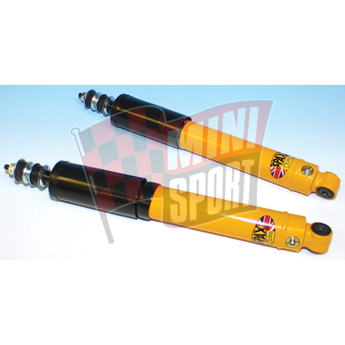

Ahoj kluci. Chci se zeptat. Ja jako lajk nemam zkusenost s jizdnimi vlastnostmi minika tak se vas ptam jestli je velky rozdil nebo spise jestli jde poznat na minikovi normalni levne standartni tlumice (napr. treba monroe.......atd) a nebo kdyz tam mate namontovane treba seriditelne spaxy. treba tyhle na obrazku. Proste me to zajima jestli to je fakt rozdil v jizdich vlastnostech nebo treba vydrzi vice a nebo to je jen tak ze za znacku se proste plati. Diky :wink:

spaxy jsou super,mam na jednom mini nove monroe a jsou tvrde a seridit je nemuzes.das li spaxy vzdy si je seridis dle sebe a a potreby.

Spax je podle mého názoru na normální ježdění zbytečný.. na tohle téma tu však už byla řeč:

co se týče těch tlumičů kluci, tak mám na svém autě ty "zazráčné spaxy" a přikláním se k názoru Oty, protože "ač jsem šteloval jak jsem chtěl" ač 14 point, skončil jsem na soft a jelikož nejvíc jezdime výletně/srazově a často i s dětma tak mám pocit že jsou na běžné ježdění hodně tvrdé, hlavně na zadní nápravě. Ale mám ten pocit, že tam ty spaxy jsou toť vše!
Koupil jsem je už na na tom autě, ale na své ježdění bych je tam asi nedal.
