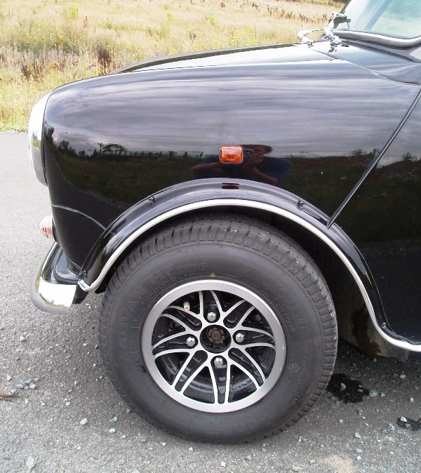

Z více stran se ke mně v poslední době dostávají názory a různá řešení pro 10'' kola. A tak se ptám jak to vidíte po delší odmlce, kdy se to tu nijak neřešilo? Co Roman? - sliboval referát o přestavbě...
Přikládám zde pro začátek svoje foto:
DSC09764.JPG [ 73.81 KiB | Zobrazeno 12111 krát ]

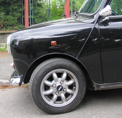

Tak se tedy konečně splnil můj dloholetý sen a můj miník sedí na desítkách.

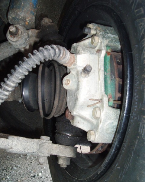

O téhle přestavbě jsem špekuloval dlouho a samozřejmě jedním z hlavních kriterií byla cena. Nakonec jsem se rozhodl požádat Tomáše Ubla a zakoupit u něj jím repasované a předělané brzdy z Metra.
Získal jsem tak čtyřpístkový brzdič, destičky s větší plochou než u Cooper S brzd a rovněž větrané kotouče s žlábky.
Jak už je mým zvykem, nepouštěl jsem se do přestavby sám a kompletně ji svěřil lidem "od fochu". Tímto se tedy omlouvám, ale fotky step by step o průběhu celé operace, případně momentky se mnou a šroubovákem vám nenabídnu.
A cena? Na slova levné a ušetřit jsem zapomněl hned asi v polovině celé anabáze.
Je totiž třeba:
KOLA, ŠROUBY, LEMY (KOUPIT, NAPASOVAT, NALAKOVAT, NAMONTOVAT), BRZDY (KOTOUČE, BRZDIČE, HADICE, DESTIČKY, MONTÁŽ), ZVĚTŠIT PODBĚH, ATD.
Moc se omlouvám, ale po překročení hranice 25.000,- jsem to přestal počítat.....jsem slabej na srdce....
Pokud se rozhodnete pořídit brzdy u Tomáše, počítejte s poměrně delší dodací lhůtou, kvalitně odvedenou prací, dobrou komunikací a individuálně stanovenou cenou, neboť záleží na tom, jaké brzdy budete repasovat....
Jak už jsem řekl, já sám si toho na autě moc nedělám, a pokud se jedná o otázku bezpečnosti, což jsou věci jako brzdy a pod., tak tomu se vyhýbám zásadně, nicméně jsem přesvědčen o tom, že pokud by si někdo pouze koupil zmíněné brzdy a celý zbytek přestavby si hodil na bedra (plus měl samozřejmě kola, lemy atd. ve skříni), má reálnou šanci se vejít do nějakých 18.000,- Kč.
hodně zdaru všem
připojuji alespoň foto brzd, před operací a po ní.....
kolo_po.JPG [ 123.66 KiB | Zobrazeno 12029 krát ]
kolo_pred.JPG [ 65.87 KiB | Zobrazeno 12033 krát ]
brzdy.JPG [ 77.57 KiB | Zobrazeno 12033 krát ]
PříspěvekNapsal: 14. srp 2006 15:48
Příspěvky: 665
Gratuluju Romane!! Moc parádní práce!
Taky to je můj vlhkej sen.)
A krom technický a finanční stránky by mě spíš zajímala ta pocitová..jizdní...díky
PříspěvekNapsal: 14. srp 2006 16:02
Příspěvky: 139
no, pocity jsou jednoznačně kladné, ba místy hraničí s extází... :lol:
v porovnání s klasickými 12kovými kotoučáky auto brzdí citelně lépe a to jak co do účinku, tak do plynulosti.....je příjemnější při lehkém dobržďování i při razantním "zahamstnutí"
široké desítky umocňují motokárový zážitek z jízdy, sedí to jak pr na hr, celkově z auta mám takový živější a mrštnější pocit. Navíc, k mému překvapení, se díky vysoké gumě oproti očekávání zlepšila, a nikoli zhoršila, drncavost a skákavost auta při jízdě po městě. . .
abych jen nechválil. bylo třeba snížit zadek, chce to ještě negativy a nějak víc než předtím vnímám nutnost výměny zadních tlumičů a vůbec lazení podvozku...
jo, a taky to sakra dobře vypadá :D

no, já jsem to sice nedělal, ale obecně platí, že čím víc to vybereš, tím líp. Oni lemy překryjí hrozně moc, nypř. moje group2 jsou větší než výřez v blazníku snad o 1,5 až 2 cm.
Pak taky hodně záleží na tom, jaká konkrétní kola tam chceš dát, a to nejen rozměrem, ale i typem tzn. jak moc "lezou ven", nebo jsou naopak zapuštěná.
Určitě bych si napřed koupil ty kola, obul je a pak si s tím hrál. . . dopředu to nějak odhadovat je dost na nic, jediná cesta je namontovat a vyzkoušet
