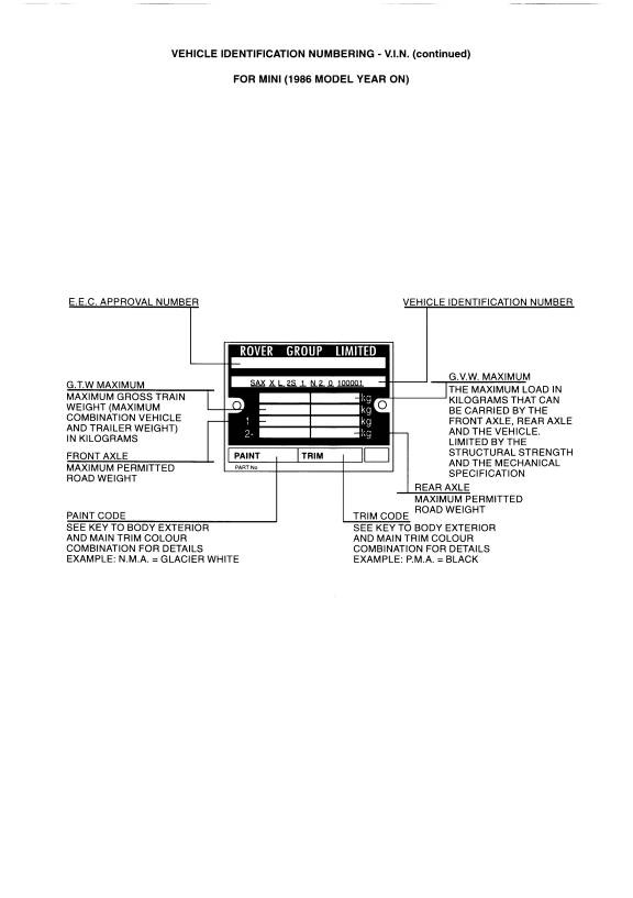

Chci se zeptat. Co se dá všechno vyčíst z identifikačního štítku auta a toto číslo je stejné jako ve žlábku za motorem? Číslo je - SAXXBANB2AD480669 -. Dík.

Děkuji za doporučení, ale tento štítek by měl být z roku 1991 a nic z vaších tipů mi na odkazy na toto číslo nepasuje. Nemá někdo ještě nějaký nápad na odkaz kde by byly vysvětleny i novější typy?

Ahoj nasel jsem v katalogu limora toto : pro rok 1990 výše ale tvé čislo tam nějak nepasuje.
pozice čísla 1-3 : SAX
4-5 : XN - Mini 1300
6 : N - Sport cooper
W - Hls,Mayfair
Y - City
7 : A - limusine
B - Cabriolet
8 : D - 1300
X - 1300 Spi
Y - 1300 Spi Cooper
9 : B - RHD převod 3,105
C - RHD 3,21
E - RHD 2,76
K - RHD automatic
M - LHD 3,105
N - LHD 3,21
R - LHD 2,76
Y - LHD automatic
10 : A - 1300 Special edition
B - 1300
11 : D - Longbridge výrobní závod
ostatní čísla jsou už jen výrobní seriová čísla

takhle by měly vypadat štítky na mini i z roku 1991, které hledáš.
10.jpg [ 49.36 KiB | Zobrazeno 35399 krát ]
9.jpg [ 74.38 KiB | Zobrazeno 35399 krát ]
