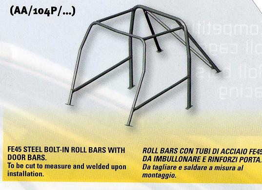

Firma OMP dodává tento rám podle přílohy FIA - J .
img004.jpg [ 49 KiB | Zobrazeno 11192 krát ]

Chcete říct že když si koupím homologovanej rám a nechám si ho zapsat do TP (to v Brně jde) tak je to legální?
Mini je COOL
 Předmět příspěvku: Re: Ochranný rám
PříspěvekNapsal: 25. led 2010 21:23
no tak podle toho, co jsem nastudoval stačí, když to bude splňovat EHS, zajedeš s tím na STK a pokud ti tam dají štempl a posvětí ti to i na magistrátu, tak je to OK, ale ještě se pokusím poptat žampiónů, přece jen, jedna věc je papír a druhá je praxe :wink:

Ahoj holky, nechci nic říkat,ale rám ať má jakoukoli homologaci,nemá v běžným provozu v autě který proto nebylo ofiko od výrobce schválený ( viz třeba Porsche 911 GT3 RS) co dělat.....žádný razítka na stk ani techničáky.
Určitě se najde nějakej takovej techničák co to tam mít bude:D protože tam některá uřednice dopíše neuvěřitelný koniny,ale policajti můžou po právu prudit,protože to tam nemá co dělat.
Jo a mimochodem, auto co má rám,a přitom třeba normoš sedačky,normoš pásy a jízda bez helmy je krutě nebezpečná !!!!
