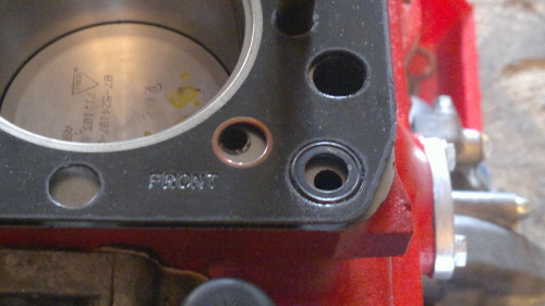

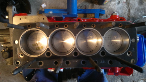

Nemáte zkušenost jak dát těsnění pod hlavu??
2012-10-26-306.jpg [ 77.4 KiB | Zobrazeno 6744 krát ]
Je mi jasný že naplocho :D
Na boku je nápis Front což mi nedává moc smysl.Těsnění jednoho kanálu je rozdílné.
Rozum velí položit ho na blok popisem nahoru aby front směřoval k rozvodům.

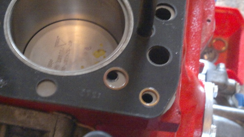

ale mohlo by to být i takto?

sice som to este nerobil ale pravdepodobne by som sa asi tiez riadil tym, ze napisy budu zhora (http://www.youtube.com/watch?v=scYJ4rAM ... sults_main 01:40 tam to robi tiez tak) ... ale tiez ma zaujima z akeho dovodu su rozdielne, urcite niekto napise ;)

Když nad tím přemýšlím,tak ten nápis FRONT můžebýt na boku jako pozůstatek motorů které jsou instalovány podélně a pumpa směřuje dopředu?Ale možná se pletu?

Nápisem nahoru a k rozvodum.
