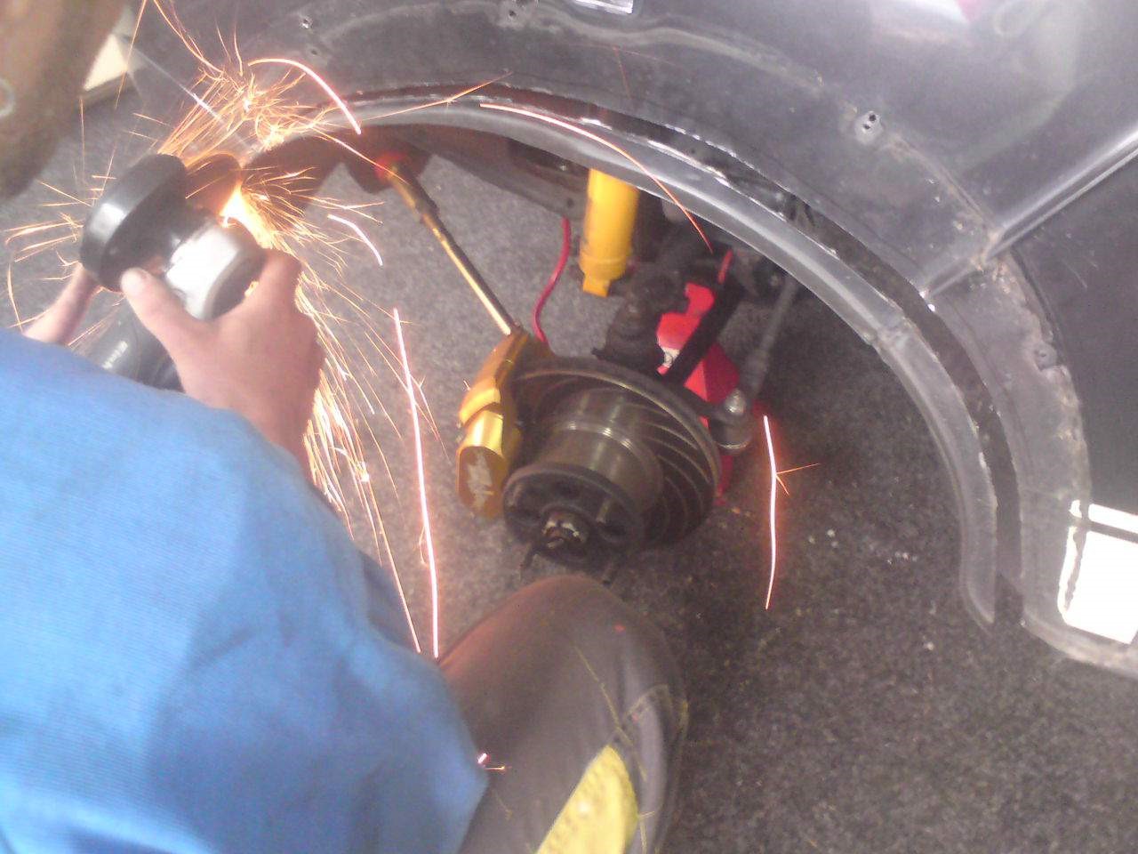

Diky moc panove, aktualne mam nejake zakladni “male”, viz foto. Tedy, laminatovych byste se nebali? Rad bych sice original, ale prijde mi, ze jsou zkratka nesehnatelne :/
Re: Blatníčky - foto,info,vše okolo....
25. čer 2020 07:53
Neboj se laminátu. Ano, plastové jistě lepší ale laminát nic neudělá. Prodřel jsem je na srazu pneumatikou (chyba nízkého auta - nikoliv laminátu). Dostalo to zabrat ale ani tak to neprasklo.
