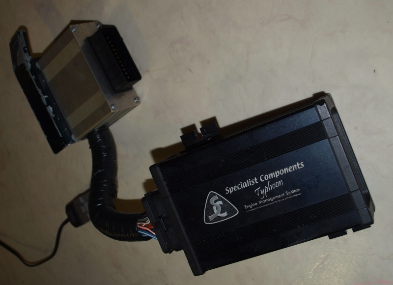

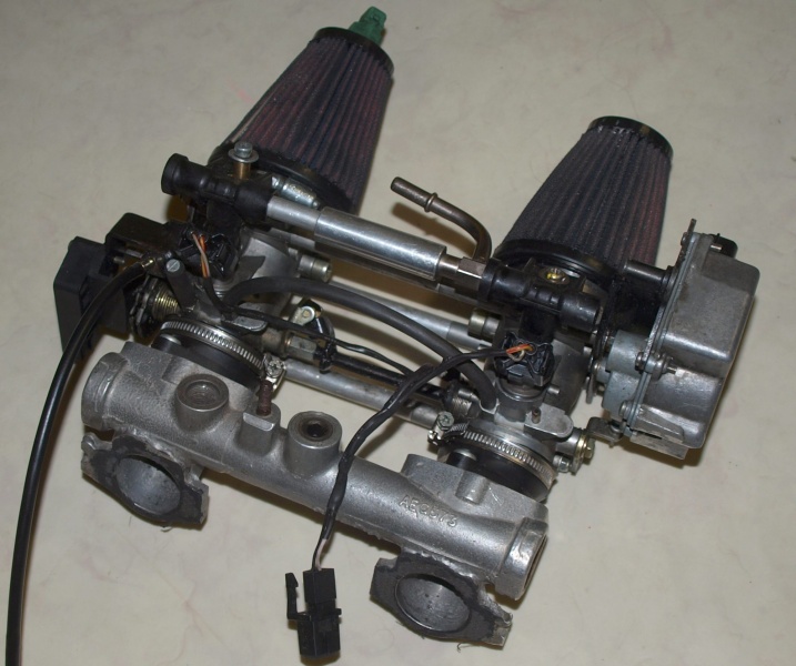

Ahoj . Já koupil tohle:https://www.specialist-components.co.uk/index.php/shop/classic-mini-performance-parts/classic-mini-injection-and-management/rover-mini-spi-plug-and-play-d400-ecu.html na inzerát z Holanska. Mapy jsou k tomu ke stažení. Byla k tomu i svojklapka z GSXR + vstříky Honda S2000 :o . Maník tvrdil že to umí 90Hp........
Ta dvojklapka nikdy nemohla fungovat na jednobod, benzín z toho tekl uplně všude. Ale hezky to vypadalo. Na seriovej vstrik se to dost hádalo . Poslal jsem to do Uk na diagnostiku a ti řekli že to je Ok a dam tam správnou mapu a pojedeto. o 90konich ale ani zmínka.
V čechách jsem nesehnal nikoho kdo by se v tech mapach chtel vrtat. ale možná doba postoupila a Minimálně jedno MPi je tu s jednotkou od stejné Firmy.
Šlo to do světa...... :banana:
