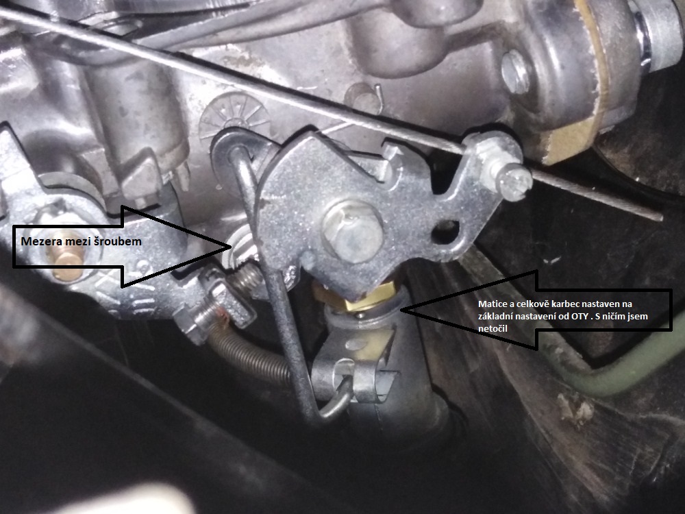

Ahoj , tak se nám blíží další restrikce a já budu mít trochu času se dostat zpět k mini . Karburátor mám již po GO . Díky OTO a pro jistotu jsem i vyčerpal s nádrže benzín (cca 14měsíců starý ) . Dávám sice VERVU 100 od Benziny , ale je to delší doba . Mini jsem pomocí start spreje nakopnul a již vrní ,ALE .
Mini má stále vysoké otáčky i po zahřátí a zatlačení sytiče . Chytne pouze se sytičem a lehkým prošlápnutím plynu . Pak naskočí ihned do vysokých otáček .
Otázka na vás , jak snížím otáčky motoru ? Počítám , že na matici bohatosti asi ne ?! Šroubek , který je na táhle plynu je vytočený na maximum . Tedy klapka je uzavřena .

Volnoběžné otáčky šroubem pro regulaci bohatosti opravdu neupravíš.
To máš HS4? Tady borec ukazuje jeho seřizovací mechanizmy - na 1:49 máš šroubek, kterým se seřizují volnoběžné otáčky:
https://www.youtube.com/watch?v=zOQDuvo ... illHiscock
Který šroub máš "vytočený na maximum" ty? U tebe mi to příjde podobné jako u HIF44 co mám já a tam se volnoběžné otáčky regulují šroubem v téhle šachtici (zaznačeno červeně):

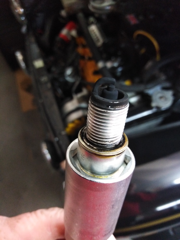

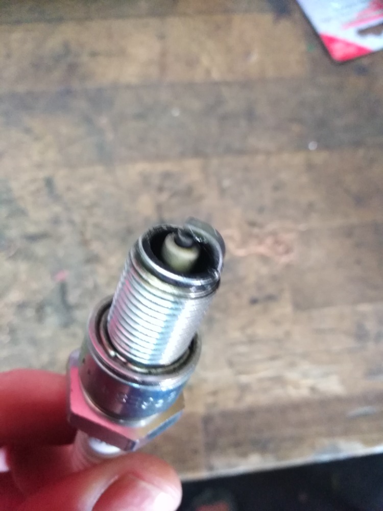

Tak jsem chtěl Mini dnes nakopnout a moc se mu nechce . Nechci zbytečně trápit starter . Svíčky tam mám NGK BP6E S . Než jsem Mini posledně natočil a všechny jsem je očistil . Pak jelo Mini na volnoběh se sytičem a po zahřátí bez . S tím poprtkáváním do výfuku . Dnes jsem je vytáhnul a jsou tedy značně černé - očuzené .

Hele, ja jezdim dost bohatou smes...je to uz takova horni hranice a svicky mam ocouzeny stejne...najeto za minuly rok cca 2500km bez problemu (litr s karbecem, klasika).

Myslím si , že už to je dost černé . :bigups: Hlavní je , že se mu moc nechce ani do startu . Musím ho trápit přes start sprej . Benzín mám čerství , jak jsem již psal . Starý jsem vytáhnul pumpou ven .
