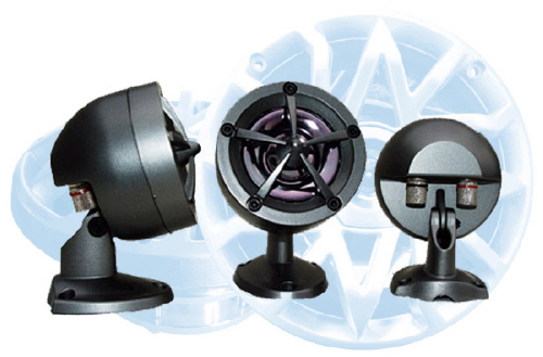

Tak takhle vypadaji ty vitezne sirokopasmovky. Ja to budu resit takhle: umistim je pod strechu a 16 cm basy dam pod zadni sedadla.
Jinak umisteni do dveri neni moc stastne reseni. Pokud pominete to, ze po odstraneni folie vam bude do auta zatekat, anebo kdyz ji neodstranite, bude rezonovat, tak hlavni nevyhoda je v tom, ze to cele bude hrat pod nohy, a tudiz uslysite jenom basy. Proto by jste stejne museli alespon vyskove repro umistit nahoru. Tak proc ne rovnou sirokopasmove, zvlast kdyz je cena za par 1800,- Kc a v soutezi EMMA to porazilo mnohem slozitejsi a drazsi konstrukce?

to Martty: cena toho je bohuzel dost vysoka to presneji 50liber :-/
to Jo: to na tom obrazky co si vlozil, sou myslim si na 100% jen vysky, jde to poznat podle toho jak sou nasmerovany do prostoru auta, takze jeste k tomu tam nekde musi byt nejakej basak. Jinak to, ze do dverich das basak, tak tim se nic nezkazi, protoze jak je znamo basy se linou vsesmerove, takze je jedno kam je das, to je podobny jako kdyby si rekl, ze basak v kufru nema vyznam, protoze to bude hrat jen v kufru ;-)
jinak k tomu umisteni repra do dveri, neni to nestastne reseni, jen se to musi dotahnout az dokonce, aby to prave nerezovalo a nedelalo podobny pazvuky, ale samozrejme zvysi se tim zatez na panty dveri a dvere samotne.
a jeste k soutezi EMMA - tam zalezi na mnoha faktorech, aby nekdo mohl vyhrat ;-) protoze je tam mnoho kategorii a mnoho kriterii, ale o tom se rozepsat by bylo na hooodne dlouho ;-)

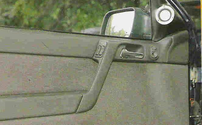

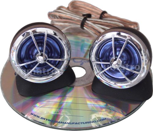

to Roman: tak to by si ani ve finale nepotreboval ty stredobasy, ale uz by ti fakt stacili jen ty vejsky, protoze umistit vejsky neni az tak velikej problem ;-) u stredobasu by si opet musel hledat nejaky rozumny misto. A jinak myslim si, ze nejlepsi misto na umisteni vejsek v minikovi je v rozich pristrojovky jak to prechazi v A-sloupek a dat tam neco takoveho ;-)

to MiniMike - Omnes Audio BB2.01 - pracovni rozsah - 400 Hz-20kHz, doporuceny vykon zesilovace - 20-70 W, rezonancni frekvence - 232,7 Hz, nasmerovan musi byt, protoze pokryva i pasmo vysek. Basak by samozrejme mel byt - ja ho budu mit pod zadni sedackou.
Sestava vyhrala kategorii Rookie 2000, jde ale o to, ze byla lepsi nez mnohem drazsi sestavy 8)

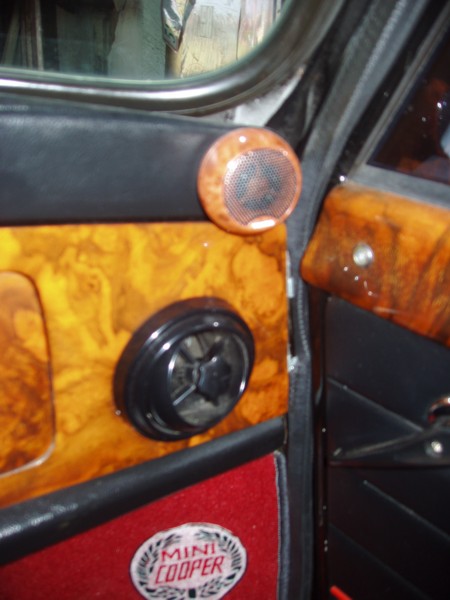

tohle je alternativa pro ty co se nehodí za mega Hifi sestavou, ale jim o normální standartní požitek z hudby.. okoukal a nafotil jsem to u kámoše a hrálo to podle mě více než slušně.. Hifi maniaci snad odpustí.. takže měl tam rádio s CD Sony X-plod.. na zadním platu 13cm Xplod asi středobasy a v předu tyhle malé výškáče Tonsil v imitaci dřeva, které se mi osobně docela líbily a hrály.. a o tom to je.. jejich cena není nijak závratná 240Kč/ks tedy 480Kč/pár..

i tebou vyfocena verze neni pro dane auto spatna...ale preci jen.....snim o necem elegantnejsim.....(nemam totiz imitaci dreva atd, ke ktere tohle spis jde)

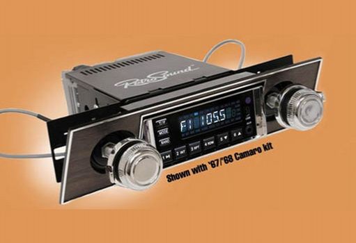

Zdarec.
Tak jedna zajimava vecicka z USA pro ty,kteri chteji dodrzet retro az do sroubku.
Samozrejme vymozenosti dnesni doby vcetne USB atd. tam jsou.
Cenu zatim nevim.

WOW, něco podobného by mě možná zajímalo...zjisti tedy pokud to jde tu cenu a možnosti objednání, díky...

Jestli to rádio má americkou normu a vlnový rozsah, tak si toho moc neposlechneš,protože na něj moc stanic nechytíš.. Taky jsem si takhle málem naběhl :shock:

hmmm, ted jsem se na to kouknul pořádně...kit do Camara z roku 87 by spíš v Mini působil trapně než dobře......jako alternativa tenhle retrostyl ale zůstává, i když najít "vhodné" retro bude asi problém....

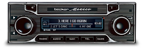

Taky jsem jedno našel, ale ta cena :cry: :cry: :cry:
http://www.autoradio-prodejce.cz/naviga ... o-7948.htm
becker-mexico-retro-7948.jpg [ 33.41 KiB | Zobrazeno 16988 krát ]
Jeden a půl mini :-)

ten Becker je celkem znamej ;-) ale ta cena no ;-) ale je to dano tim, ze je v tom zabudovana i navigace....
