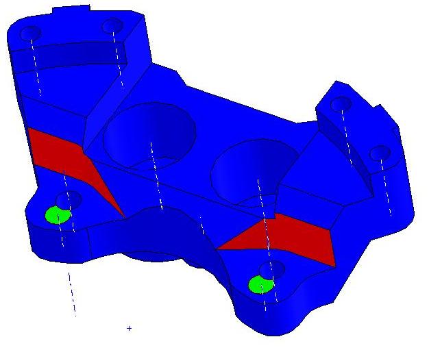

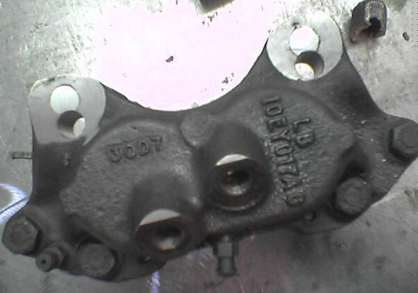

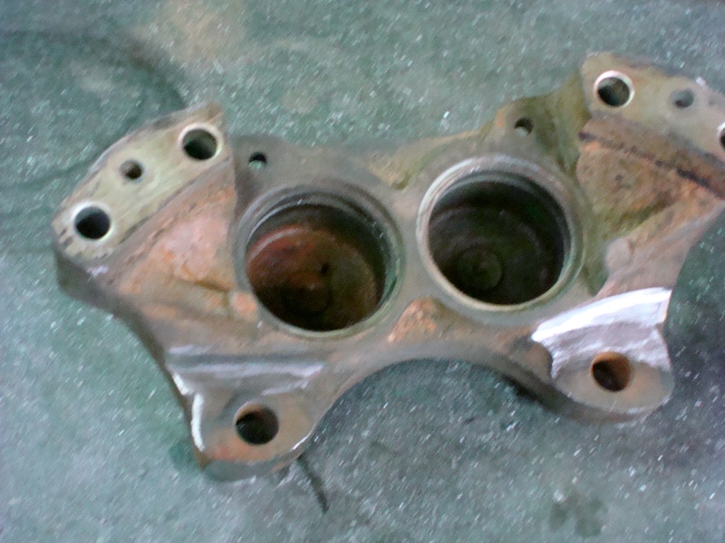

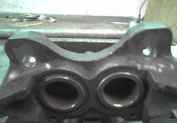

tak protože se nikdo neměl k jakýkoliv odpovědi (nechtěl sem to vyrobit, jen poradit) odpovím si sám kdyby to náhodou někoho taky zajímalo...
myslím že pokud někdo má doma 4pístky z metra, je to asi nejlevnější způsob jak mít chlazené 7.9" brzdy, ovšem je důležité říct že to není zrovna nejbezpečnější postup a moc se nedoporučuje, tedy alespoň na jiných mini fórech, ale pokud si dáte záležet...
Já osobně sem se do této úpravy nakonec nepouštěl a zůstanu věrnej 13", prozatím:)
Tak snad se to někomu bude hodit
