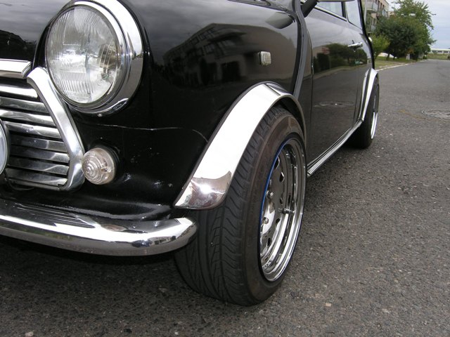

Nevite když dam na rafek 6x13 pneu 165x55x13 jestli to bude vypadat podobně jako pneu 175x50x13 ? Bojim se že to nebude ono!!
Alu 13
27. říj 2008 14:33
Mam to na ráfku 7J 13 a pneu 165/55 R13 tak ta tvoje 6ka bude o chlup hubenější.

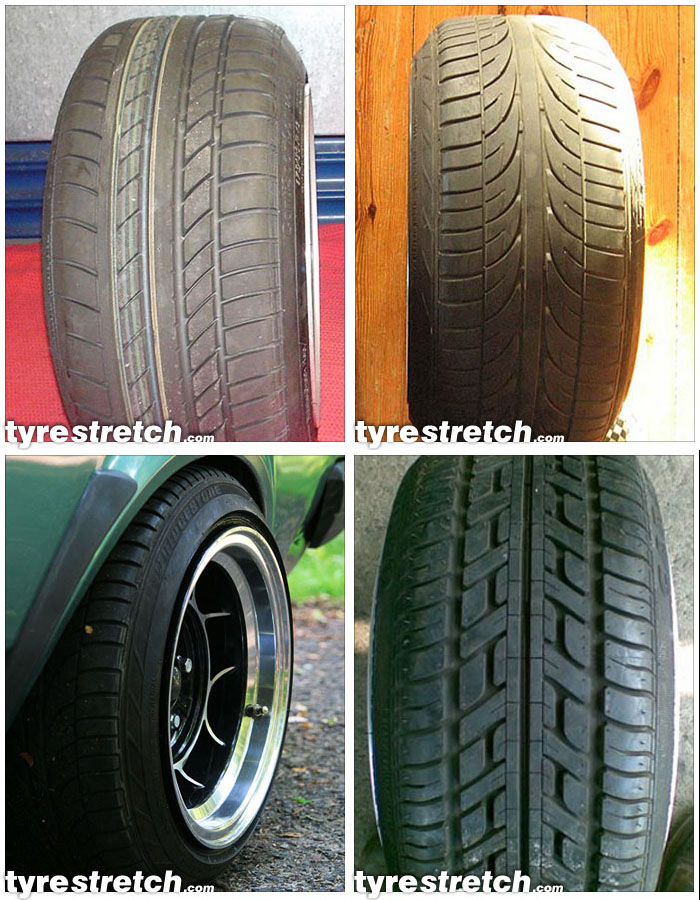

čau,prosím vás nemáte někdo foto jak vypadají pneu 175x50 13 na 8 ráfku? Dík Mikeš
30. čer 2009 14:38
tady mas fotku 195/45/13 na 8x13... 175/50 vypadaji obdobne... ale jinak stale plati pravidlo, ze kazdej vyrobce Pneu a i kol to dela drobicek jinak, takze kazda guma bude vypadat jinak....

nemáš prosím tě ještě fotku zezadu? Dík
30. čer 2009 14:49
svejch asi nemam... nebo ne ted u sebe... jinak co jsem tak nasel... 8" rafek a 1750/50

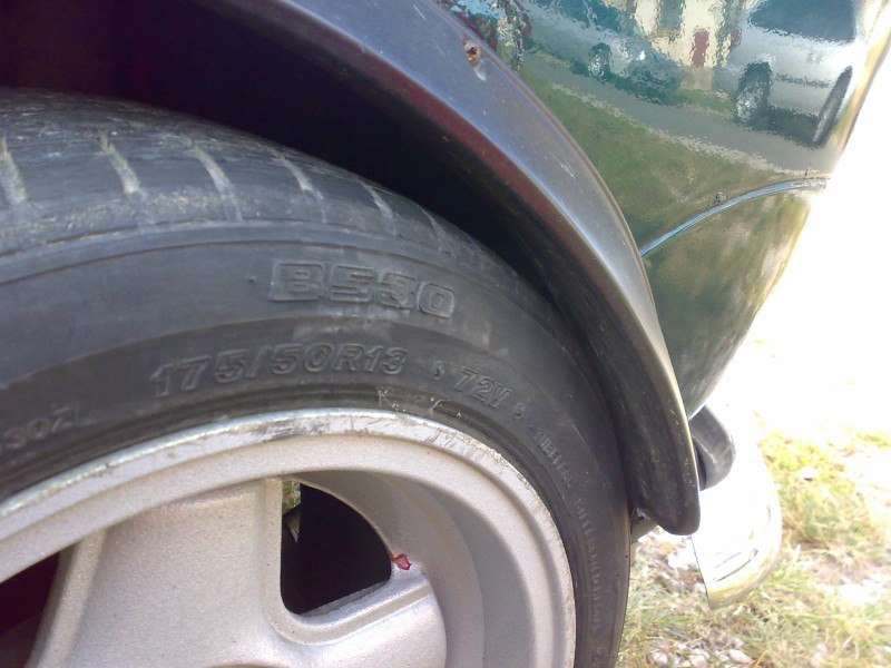

cau vsem,mam problem,skrta mi pravy predni kolo o blatnik,a uz nevim co s tim mam delat,poradte mi nekdo na koho bych se mohl obratit s timto problemem
16. črc 2009 11:53
Chtelo by to trosku specifikovat... jaky kola, pri jake situaci? jestli 13" a neupravoval si blatniky tak je to normalni...
17. črc 2009 20:03
Má 12" klasik Minilite.Koukal jsem na to a taky me moc nenapadá proč je tam tak málo místa.Je to pravý přední kolo při natáčení do levýho rejdu se kolo dost přibližuje lemu blatníku.Rám sedí rovně,plechy by měly bejt napasovaný dobře a kolo zas tak nízko nemá.Možná pak už jen v nejhoršim zkusit dát jiný stabilizační tyče na spodní ramena se šroubením,aby nastavil kola víc dozadu,tam má místa dost :?
17. črc 2009 22:26
Pro pneu 175/50 R13 a kola 7Jx13 sem taky musel říznout do blatníku nedá se nic dělat jinak to nejde. viz foto
pravé přední a blatník
pozor
18. črc 2009 13:13
Pokud se jedná o drhnutí při orogo. Minilightech 12 palců doporučuji než necháte flexu dokonat dílo zkázy, nejdřív vyměnit teflonové klobouky pod čepy tlumiče v horním rameni, také jsem se schledal s extrémě unavenou gumou pérování, ale spíš to bude to první. By Jozzy
18. črc 2009 22:49
Právě ty klobouky s čepama nedělal,ale kolo nesedí tak nízko.To já je měl skoro úplně dole a stejně to nedřelo,měl jsem ty samý kola. :blink: chtěl bych se n a to ještě jednou podívat osobně. :lookround:
