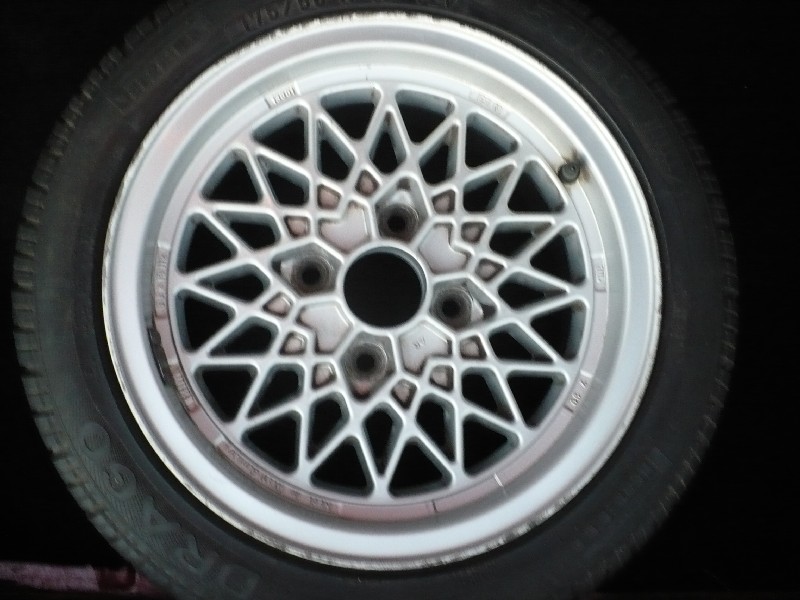

20. zář 2018 21:47
nevie mi niekto poradit ake objednat matice k tymto diskom?
vdaka
