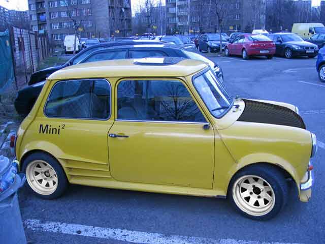

takže pánové, pokud se chcete bavyt opravdu reálně tak jenom kapota by vyšla minimálně na 20t ( je to celokarbonová kapota s povrchovou úpravou ochrany proti UV a je to bez laku, který na karbon stejně nechytá ) a pokud by to dělal beniik doma na koleně, pokud jsem to dobře pochopil, nevím jaká bude kvalita. jinak další podstatná věc kterou musíte udělat před výrobou kapoty je forma a ta stojí dalších cca 15t, pokud by vás napadla ještě nějáká levnější varianta rád se přidám, ale v současnosti je to asi takhle nějak
PS: máte na mysli tohle???
karbon.jpg [ 167.16 KiB | Zobrazeno 18431 krát ]
PříspěvekNapsal: 01. pro 2006 16:09
Příspěvky: 1440
Beniiik: no ty pises, prace je na tom kdo to bude delat, ale ten kdo to bude delat si to necha radne zaplatit, todle neni vec, ktera je hotova za 20minut a to same s tou peci. Takze cena 5t je realna akorat v cene materialu a to jeste dost mozna.
Scooby: presne to ma na mysli, ale to je prave o tom, mit to v ruce, mit formu a umet srovnat vlakna tak, aby to i pekne vypadalo....
